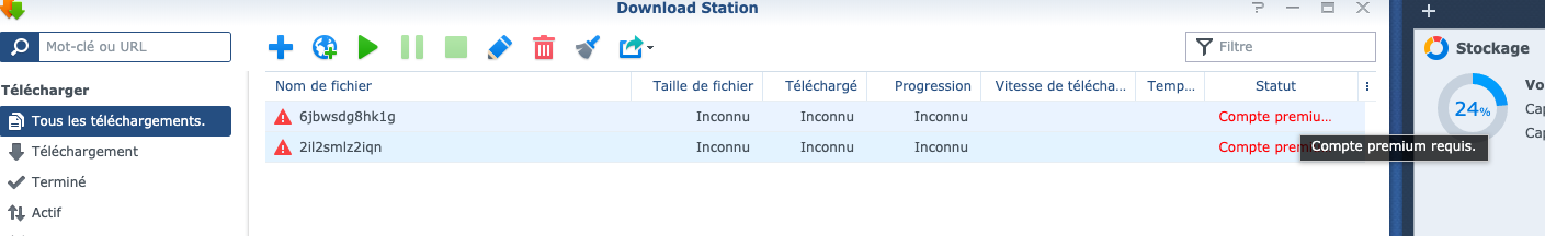

Chez moi, j'ai un problème.  Cela ne fonctionne pas pourtant, tout est bien réglé selon le host 2.0.
J'ai bien un compte premium chez Uptobox, qui est confirmé avec la première image et pourtant, lorsque je veux downloader quelque chose, ce n'est pas possible car Download station dit qu'il faut un compte premium (seconde image)...
Que faire ?
Merci pour votre aide.
Seb
Pinpon, tu dois copier-coller ton token depuis le site d'uptobox vers les 2 champs "Nom d'utilisateur" et "Mot de passe" du menu, pas mettre token comme nom d'utilisateur.
Si aabbccdd001122... c'est ton token, alors colle-le comme dans l'image que je joins ci-dessous.

Bonjour Noonsa,
J'ai fait ce que tu as dit mais cela ne marche toujours pas... 😞
Pour ma part j’ai tapé token en identifiant et collé mon token en mot de passe et ça marche...
Le 03/08/2019 à 08:48, dj_jean_jean a dit :
Idem
