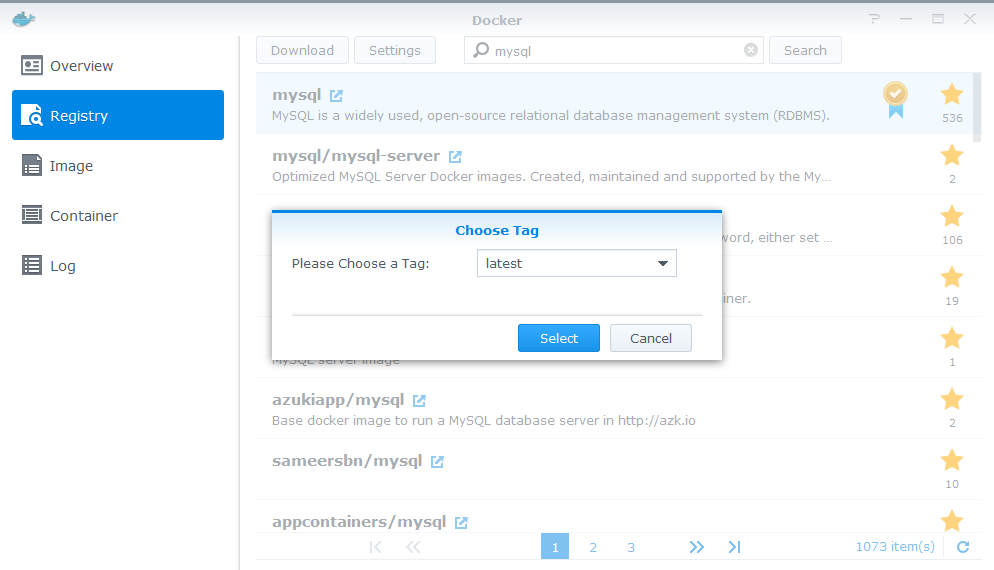

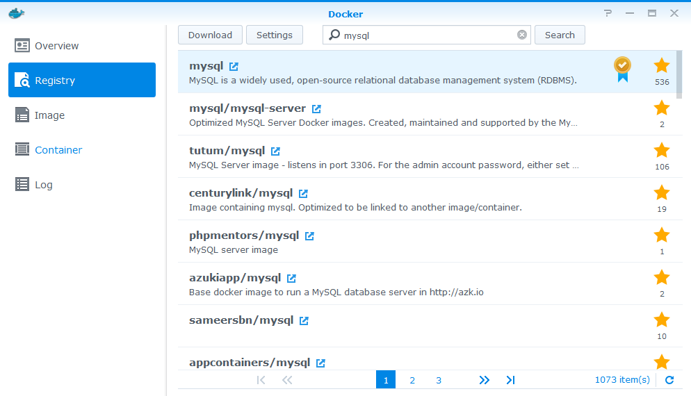

On recherche MySQL :

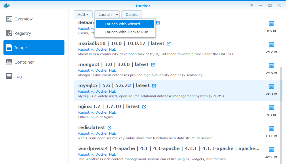

Téléchargement de la dernière version :

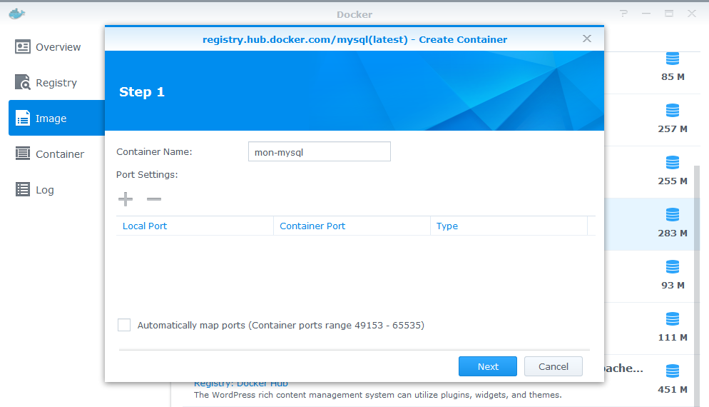

Lancement avec l'assistant :

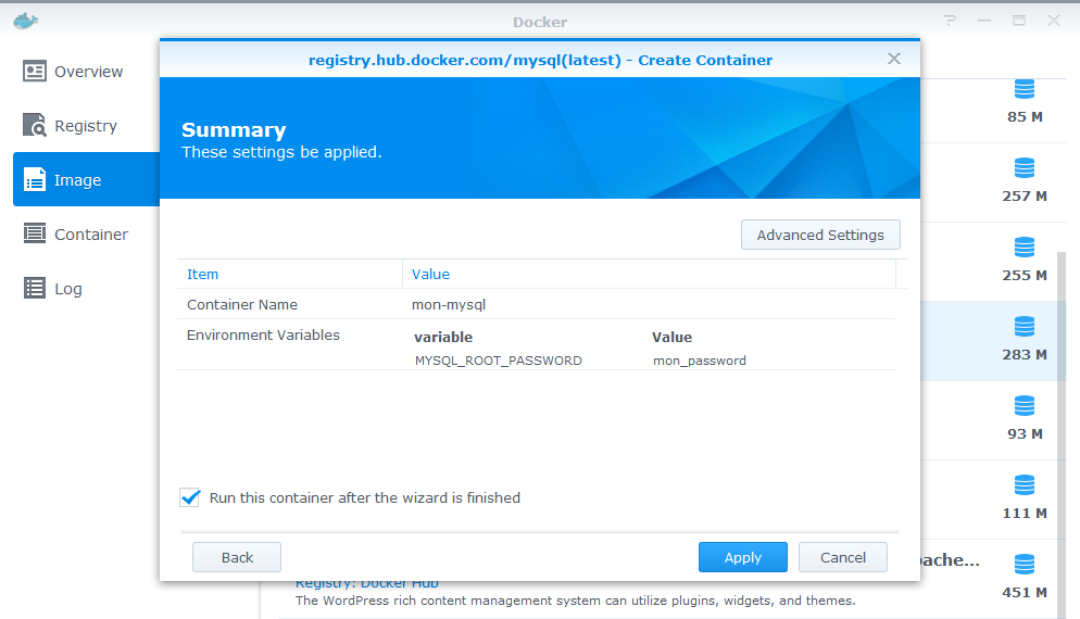

Le nom du conteneur :

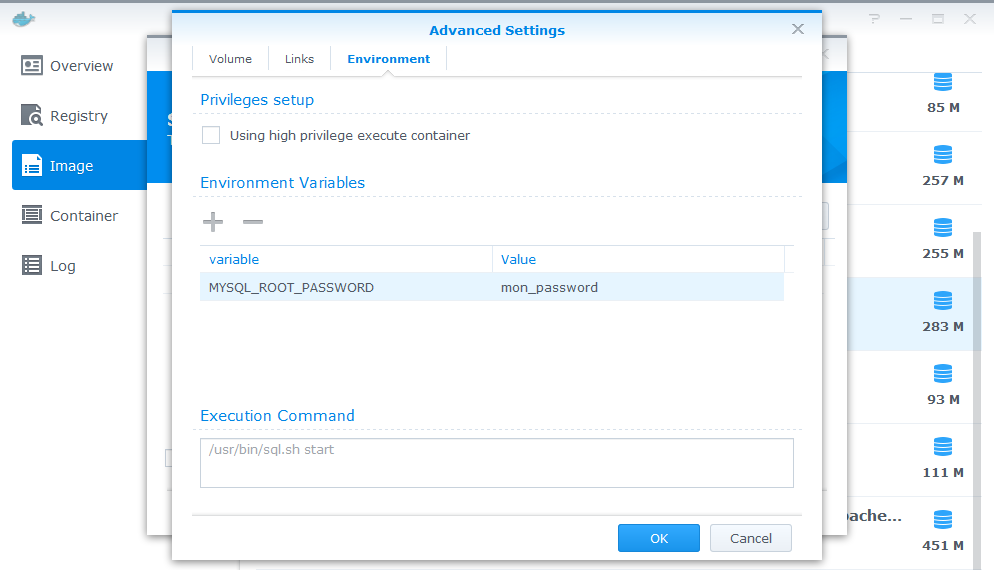

Dans les paramètres avancés, on ajoute les variables d'environnement indiquées dans la doc du conteneur (ici seul le mot de passe est nécessaire) :

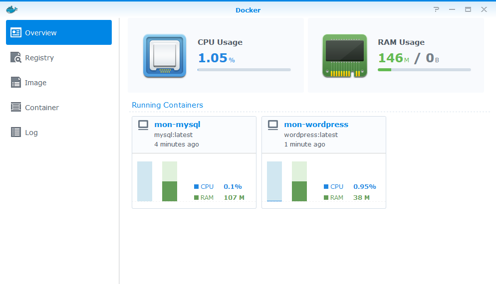

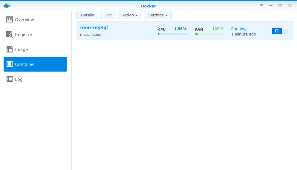

Et on démarre le conteneur :
C'est fini pour MySQL :

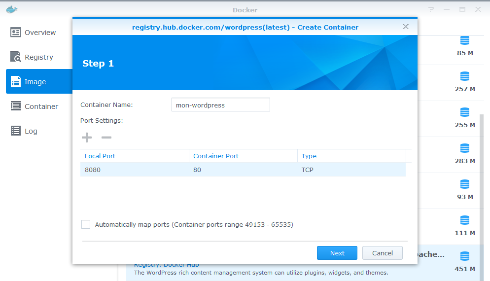

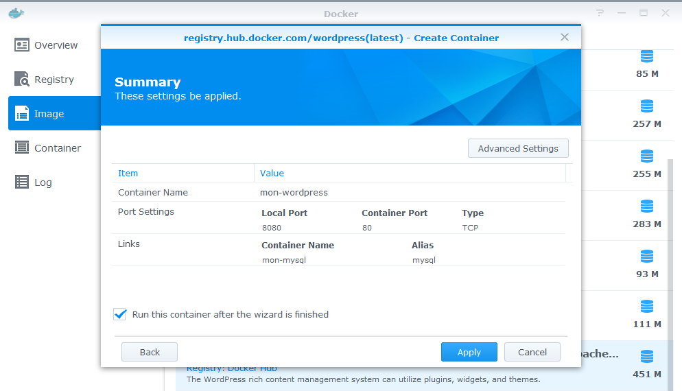

On recommence avec Wordpress, cette fois précise qu'il doit être accessible depuis le port 8080 du syno :

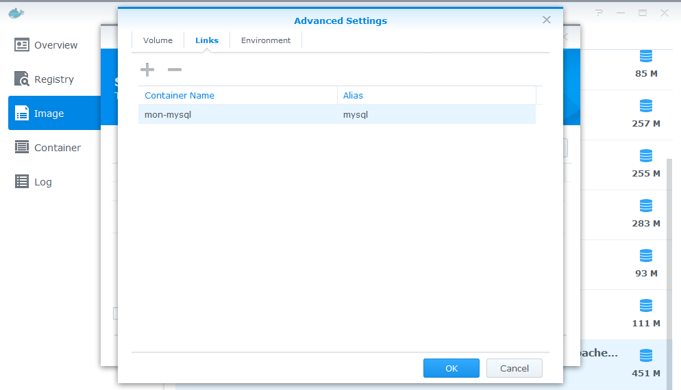

On créé le lien avec le conteneur MySQL :
la fin avec des liens (trop d'images)
Et on le démarre

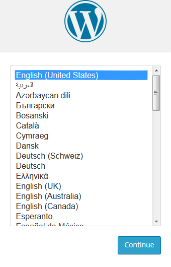

Nos 2 conteneurs sont lancés, il n'y a plus qu'à tester :
Le résultat
