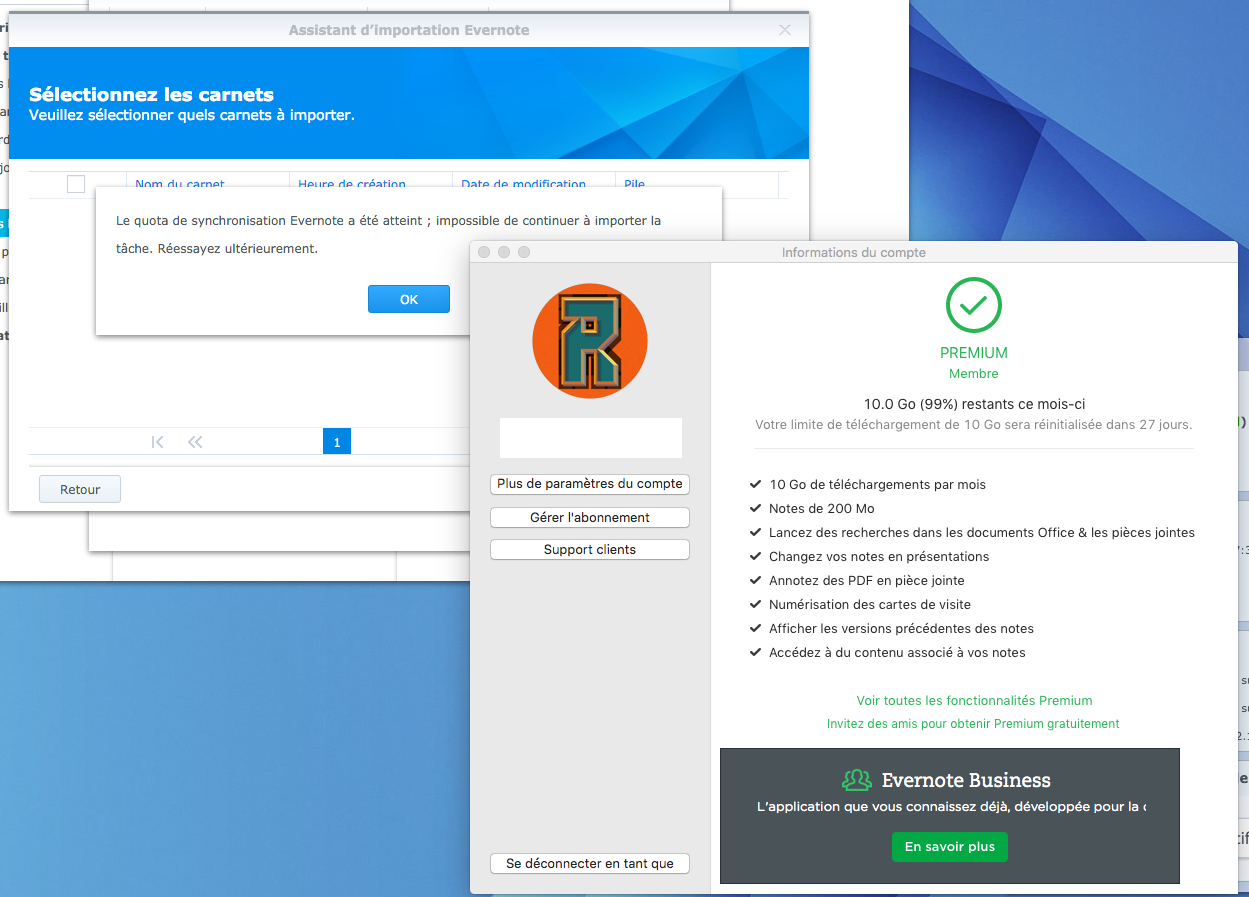

Note Station permet d'importer l'ensemble de ses notes Evernote. J'ai lancé un import mais je suis tombé sur cette erreur de dépassement de quota.
Or, comme on le voit dans ma capture d'écran, je suis très très loin d'avoir utilisé tout mon quota chez Evernote.
Je suis en discussion avec le support Evernote pour essayer d'isoler le souci. Mais est-ce que d'autres personnes ont eu le même problème ?

Après plusieurs tentatives infructueuses, je me permets de m'auto-répondre et ainsi apporter une solution.
==> TL ; DR : synchroniser ses notes par petits lots : pas plus de 180~200 notes à la fois. Découper un gros carnet en plusieurs petits carnets du côté d'Evernote au besoin.

  3. Enfin, il semble y avoir une autre limitation (bug ?) mais apparemment propre à Synology. C'est sur ce dernier point que j'ai buté. Je ne sais pas s'il s'agit d'une limitation volontaire de la part de Synology (nb max d'écriture en BDD par unité de temps ?), d'un manque d'optimisation ou d'un bug.
    Il semblerait que CloudStation ne soit pas en mesure de rapatrier un grand nombre (300+ notes) sans accrocs. Une telle quantité de notes dépasse allègrement le quota d'appels API donc la synchronisation se met en pause à certain moment, puis reprend puis se remet en pause et ensuite s'arrête comme si tout avait été rapatrié sauf que ce n'est pas le cas.
    La seule solution que j'ai trouvée fut de découper mes gros carnets en plusieurs plus petits et de les synchroniser un par un. De cette façon, le quota API est toujours atteint de temps en temps mais la synchronisation va néanmoins jusqu'au bout.
