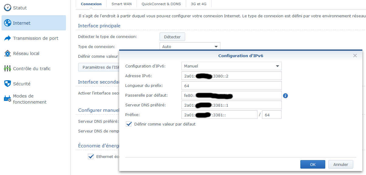

Pour ce qui est des adresses IPV6 du routeur par exemple, il faut savoir qu'en IPV6, chaque équipement, ou plutôt chaque interface réseau (ethernet, wifi, ...) peut avoir plusieurs IPV6. Par exemple, le routeur aura sur son interface WAN (côté freebox) une adresse en fe80, qui est locale et non routable et une adresse routable (en 2a01:... chez free). De même, côté LAN, il y aura les deux également.
Sur la capture ci-après (configuration IPV6 du routeur syno - en mode manuel) apparait :
Adresse IPV6 : Adresse IPV6 routable côté WAN
Passerelle par défaut : l'adresse non routable côté LAN
Serveur DNS préféré : adresse IPV6 routable côté LAN (J'ai installé le paquet DNS serveur sur le routeur Syno et il est comme ça utilisé par tout le réseau local).
Préfixe : le préfixe (64 premiers bits) des adresses affectées aux différents équipements du réseau local.
