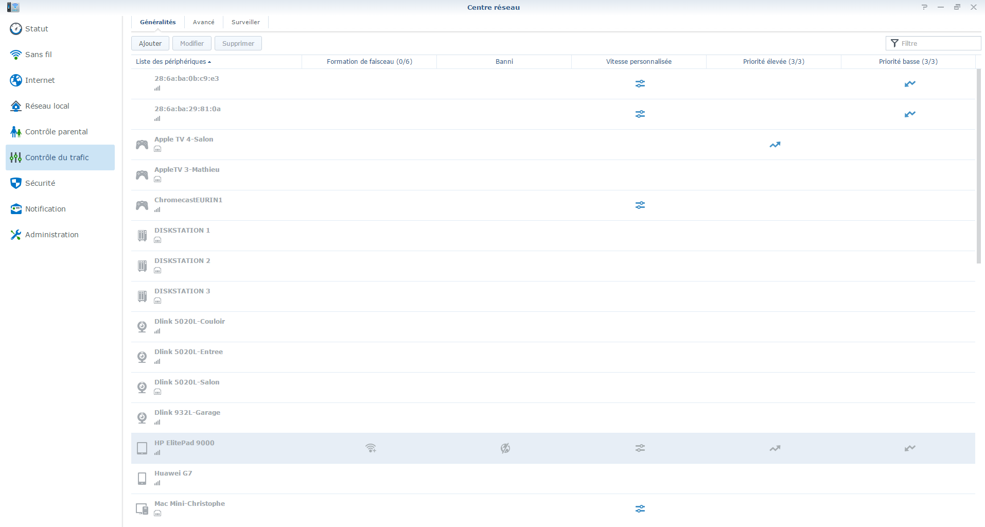

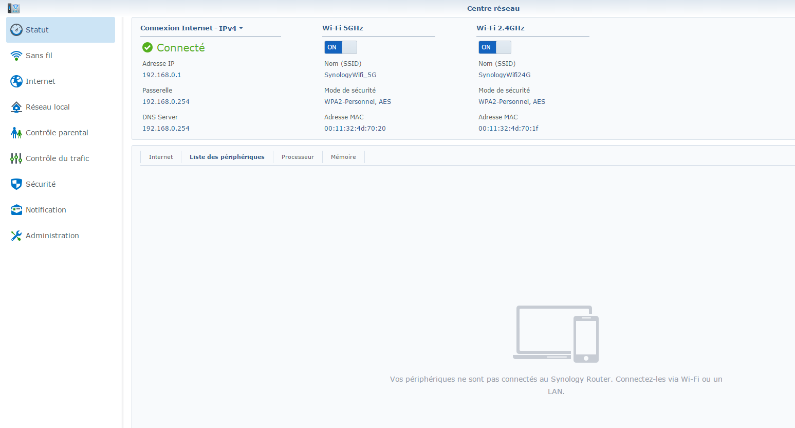

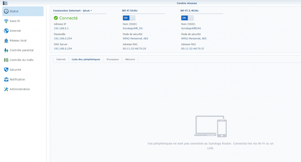

Suite au passage à la nouvelle année(2015->2016), j'ai les bugs suivants :
- Pas de Devices actives visibles dans le Contrôle de trafic
- Problème de connexion au NTP (plusieurs tentatives avant connexion)
- Connexion Internet indiqué comme "Limité" puis devient "connecté" sans intervention
- Pas de devices visibles dans Statut\Liste périphériques
Je pense qu'il y a un bug lié au Date du système ... avez vous les mêmes problèmes ?
