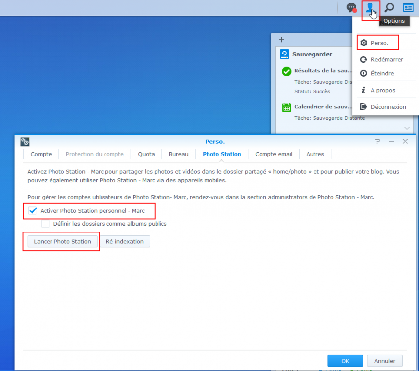

Salut à tous j'ai activé le PhotoStation Personnel, mais du coup on retrouve comment les photos ? Si je me connecte sur http://XX.XX.XX.XX/photo j'ai bien tous mes albums de mon répertoire /photo mais je n'ai pas ceux de mon compte perso... On fait comment pour voir ses propres photos ? Merci

Si tu as activé PhotoStation Personnel, il faut que la personne se connecte au DSM, puis qu'elle active son propre PhotoStation :
C'est cette opération qui va créer le répertoire "photo" dans son home...
Pour consulter les photos, on peut le faire soit avec FileStation, soit avec PhotoStation, via l'une URL du type : "http://xx.xx.xx.xx/~<user>/photo"
