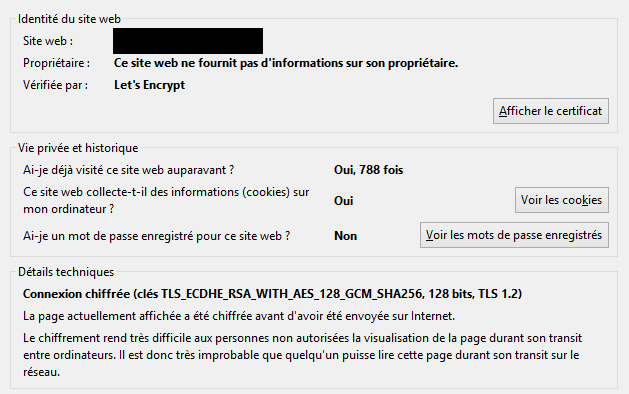

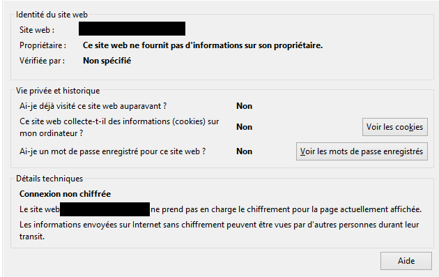

Voici ce que j'obtiens pour un paquet tier (accessible via le port):
Capture.PNG.78fb5b9e45e916ee4b3373630527
Par contre, pour l'interface via le domaine Synology.me, j'ai ça (et plus aucun problème de connexion) :
Capture.PNG.d5ad56300e03cab4c3cdda81ed11
De plus, j'accède à Transmission via le port (par contre, si quelqu'un peux m'aider à le faire via une adresse, je lui en serai gré :) et je ne connais pas haproxy ou ngnix.
Modifié par Vitria
la en voyant sa je dirai certificat incomplet, le plus important c'est ce qu'il y a dans afficher le certificat, il te permettra de voir quels domaine il certifie, tu pourra peux être plus rapidement trouver des pistes, mais la je dirai que le certificat qui est utiliser via transmission est soit absent, soit incomplet et il ne contient que le certificat root ou un truc du genre ou pas du tout de certificat, ou alors tu a valider un seul sous domaine.

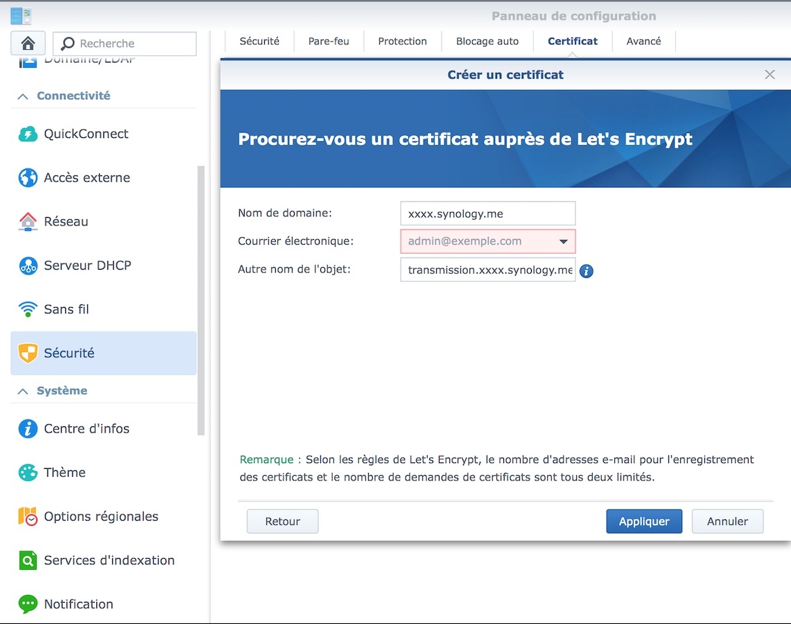

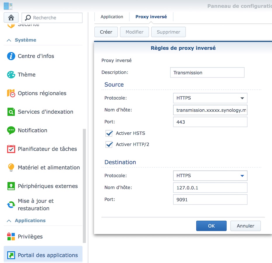

Voici ce que tu dois faire pour que cela fonctionne (en tout cas chez moi cela fonctionne) :
Déclaration d'un reverse proxy te permettant d'accéder par exemple à transmission en tappant dans ton navigateur : https://transmission.xxxx.synology.me (sans port)
56fc0049e38a3_Capturedcran2016-03-3018.2
Ensuite déclaration lors de la demande Let's Encrypt de certificat bien ajouter dans les autres domaines, le ndd mis précédement.
56fc004c9482d_Capturedcran2016-03-3018.3
De là tout doit fonctionner (si tu as bien ton port 443 d'ouvert).
Pour chaque application que tu souhaites avoir, tu refais la déclaration de reverse proxy, et tu penses à l'ajouter dans le autres domaines dans la déclaration de Let's Encrypt.
Conseil, vérifie que tous tes reverse proxy fonctionne avant de faire la demande certificat. Cela t'evitera de devoir faire une nouvelle déclaration à chaque fois. Tu en fais une définitive finale.
Modifié par Vinky
