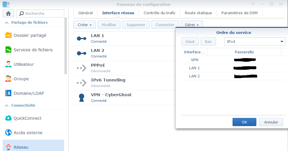

      A. Dans gérer, vous pouvez changer l'ordre de priorité des interfaces réseaux
      B. Haut ou Bas pour modifier
      C. Valider

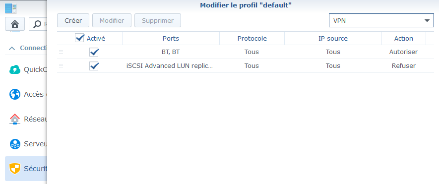

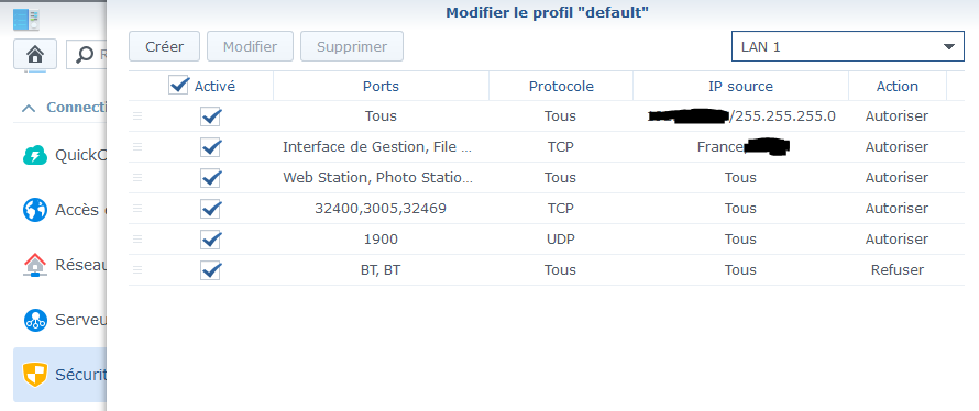

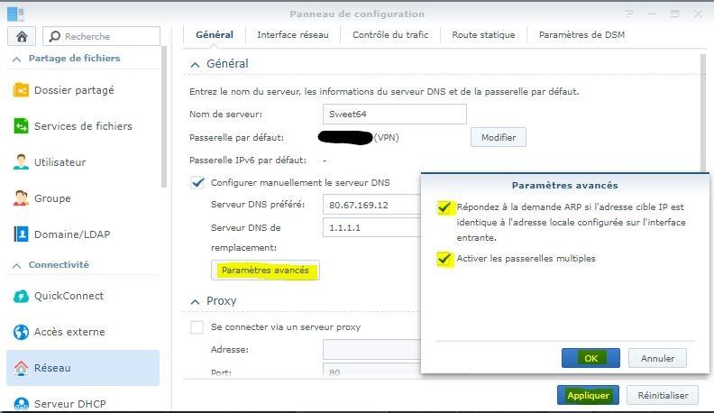

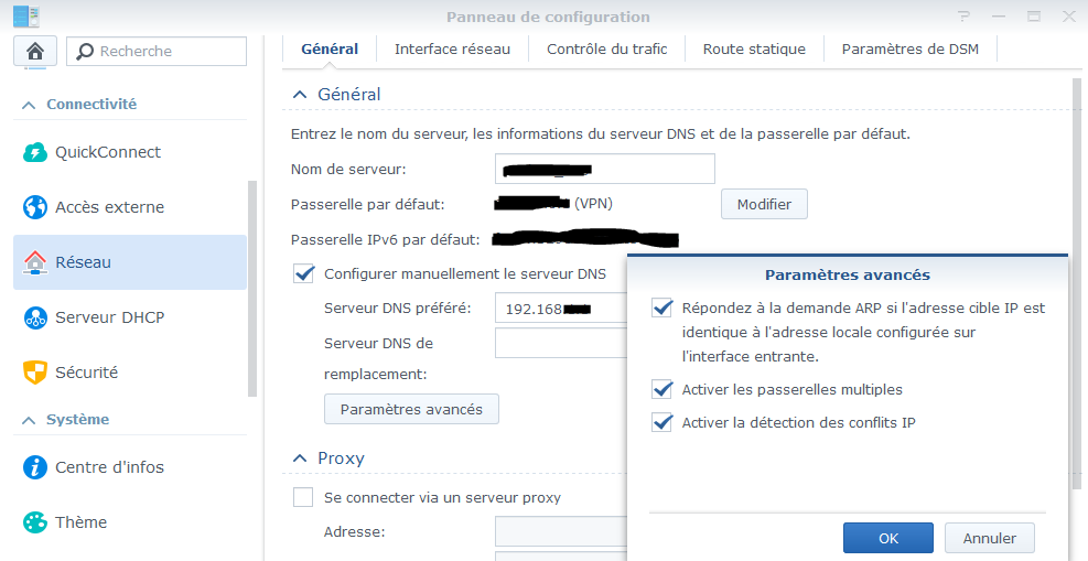

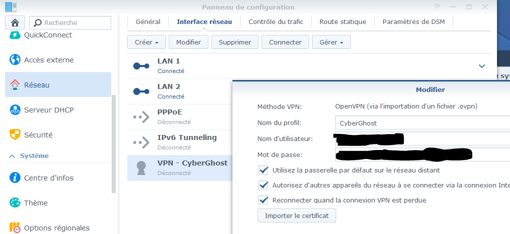

Voici ma configuration (mieux vaut plusieurs images qu'un long texte) :
Réseau > Général
VPN
Pare-feu
P.S : Merci de ne pas tenir compte de l'interface LAN2 (utilisée pour une VM dans VMM)

1 - changer la passerelle par défaut et/ou désactiver les passerelles multiples (déjà essayé)

Je pense que tu devrais  virer le parefeu au moins pendant les tests, car derrière une livebox (qui fait parefeu ) tu ne risques pas grand chose, d'autant plus que tu voudrais  utiliser le NAS pour télécharger des torrents....
