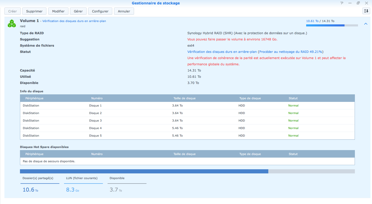

J'ai un volume de 14To en SHR (soit la totalité) comment faire pour le redimensionner et en créer un second ?
Le bouton Créer est désactivé (même habituellement sans vérification des disques durs qui est en cours)
Modifié par pcnum
Une fois le volume créé, on ne peut plus le redimensionner. L'installation standard crée un unique volume. La création de plusieurs volumes est un choix qui se fait au départ. Il faut alors passer par une installation personnalisée qui permet de créer des groupes de disques multivolumes. Comme l'a dit Fenrir, ça n'a rien à voir avec le format du disque, ext4 ou btrfs.

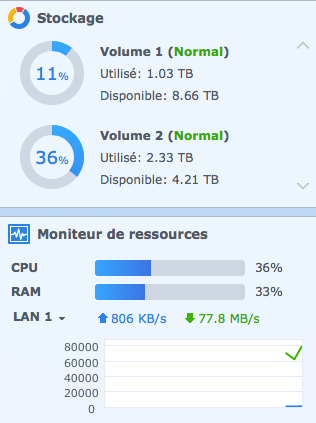

Je viens de tout recommencer en effaçant tout le contenu et en créant deux volumes
