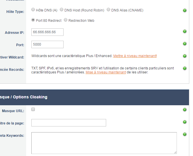

je me suis donc creer un nom de domaine sur no-ip  mais ca fonctionne pas non plus .
sur no-ip je dois remplir comment?

sur no-ip  je crée mon hote puis je touche pas au reste

Sur no-ip faut que je lui indique aussi le port 9999 ?

Il y a 3 heures, piman33 a dit :
no-ip ne devrait te servir QUE pour mettre à jour l'ip associée à ton nom de domaine
