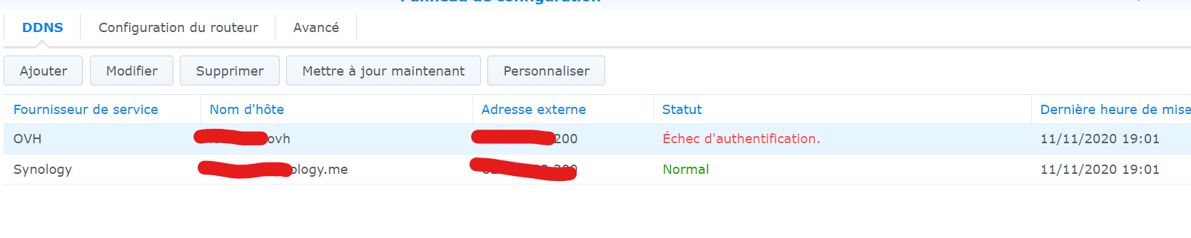

J'ai suivi ce tuto pour la sécurisation de mon NAS suite à la RAZ de celui-ci. Cela fonctionne à peu près car je n'arrive pas à avoir l'accès distant au NAS sur mes applis ni sur mon navigateur (fonctionne avec l'ip local mais pas avec mon XXXX.synology.me). J'ai pourtant tout suivi à la lettre et vérifier plusieurs fois les instructions.
Je viens également de prendre un nom de domaine chez OVH afin de faciliter les accès. Pour l'instant, cet accès ne fonctionne pas. J'ai "échec d'authentification" qui s'affiche sur le statut. Je vais attendre demain, le temps que tout soit à jour, on verra. J'ai signalé mon IPV4 à ovh, j'espère que c'est ce qu'il faut faire...

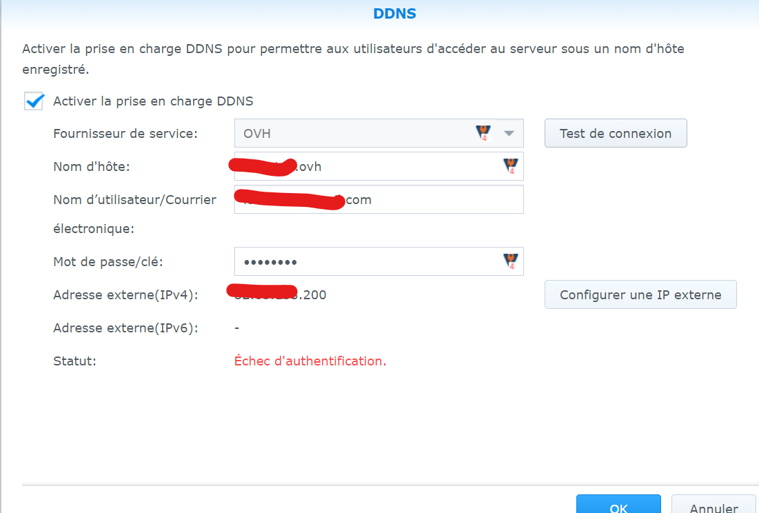

Bonjour les gars,
Malgré les relectures nombreuses des tuto, la connexion DDNS à ovh ne fonctionne pas. Mon DNS est pourtant valide et pointe correctement sur l'IP de ma box. Je ne comprends pas ce que j'ai mal paramétrer ???... J'ai "Echec d'authentification" qui s'affiche en permanence.

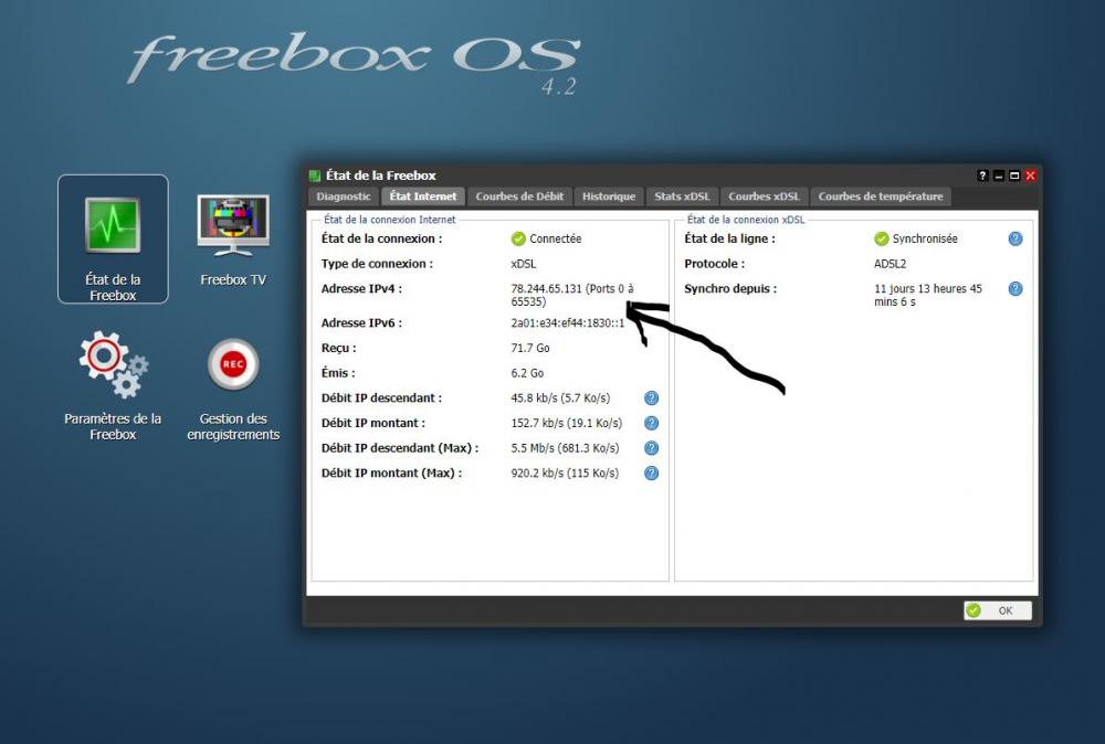

Peux-tu confirmer ou non que ton FAI est Free. Si c'est le cas regarde dans ton espace abonné si tu as l'option pour avoir une adresse IP full stack

Les IP chez Free sont fixes, sans demande spéciale.
Ce qui est plus important, c'est de vérifier dans votre interface que votre IP est bien full stack. Si ce n'est pas le cas (ce qui est le plus probable), il faut en faire la demande. Après cette opération, votre IP va changer. Il faudra aussi la changer dans votre enregistrement A chez OVH.
Dans freebox os   Etat Freebox/Etat internet   Tu dois trouver Ports 0 à 65535 (totalité des ports)

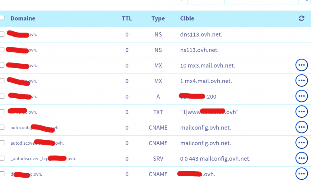

Peux-tu nous faire une capture de ta zone DNS chez OVH (en cachant adresse publique et nom de domaine)
@lordatao
Je ne vois pas de problème.

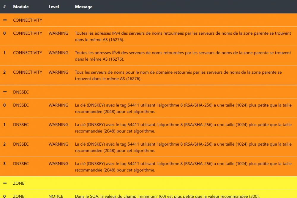

2/ Fais un test de ton nom de domaine dans https://zonemaster.net/domain_check

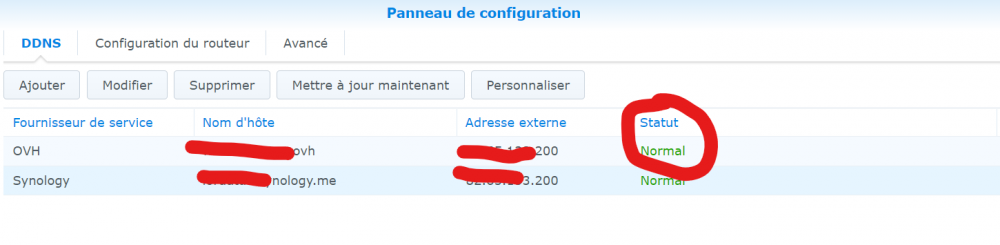

il y a 3 minutes, lordatao a dit :
Je viens enfin de connecter mon DNS ovh sur mon NAS !!!!
Qu'est-ce que tu veux dire par là ?

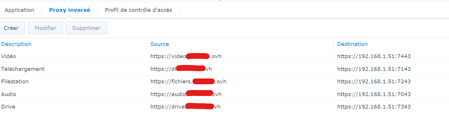

Pour le proxy inversé en destination il n'est pas nécessaire d'avoir une adresse sécurisée en https puisque tu es dans ton LAN.     https://vide.ndd.ovh ==> http://192.168.1.51:porthttpde l'appli.
Et employer des ports non standards s'est source d'erreur et  n'augmente  la sécurité que de façon marginale.
Vérifie bien que ces ports sont déclarés dans l'onglet Application, dans la bonne colonne et en face de la bonne application.
il y a 1 minute, Jeff777 a dit :
@Jeff777
Je veux dire ça
108645183_Capturedcran2020-11-11200743.thumb.png.0f13abe822087f81bc506f1b42836db3.png
Ok pour le reste, je vais regarder pour modifier le reverse proxy
