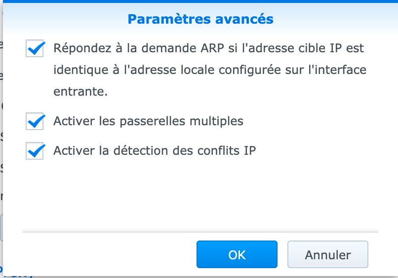

Il y a 18 heures, Juan luis a dit :
@Tüss.ch
Bonjour ,
Est ce que tes paramètres réseau du NAS sont bien comme cela ?
J'avais 2 sur 3 d'activés. Après avoir activé la détection des conflits IP, je vous annonce ...
ben que cela ne va pas mieux 😉

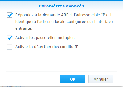

Bonjour ,
Et en décochant la première case(demande ARP).?

Le 15/01/2021 à 11:50, Juan luis a dit :
Bonjour ,
Pas mieux ...

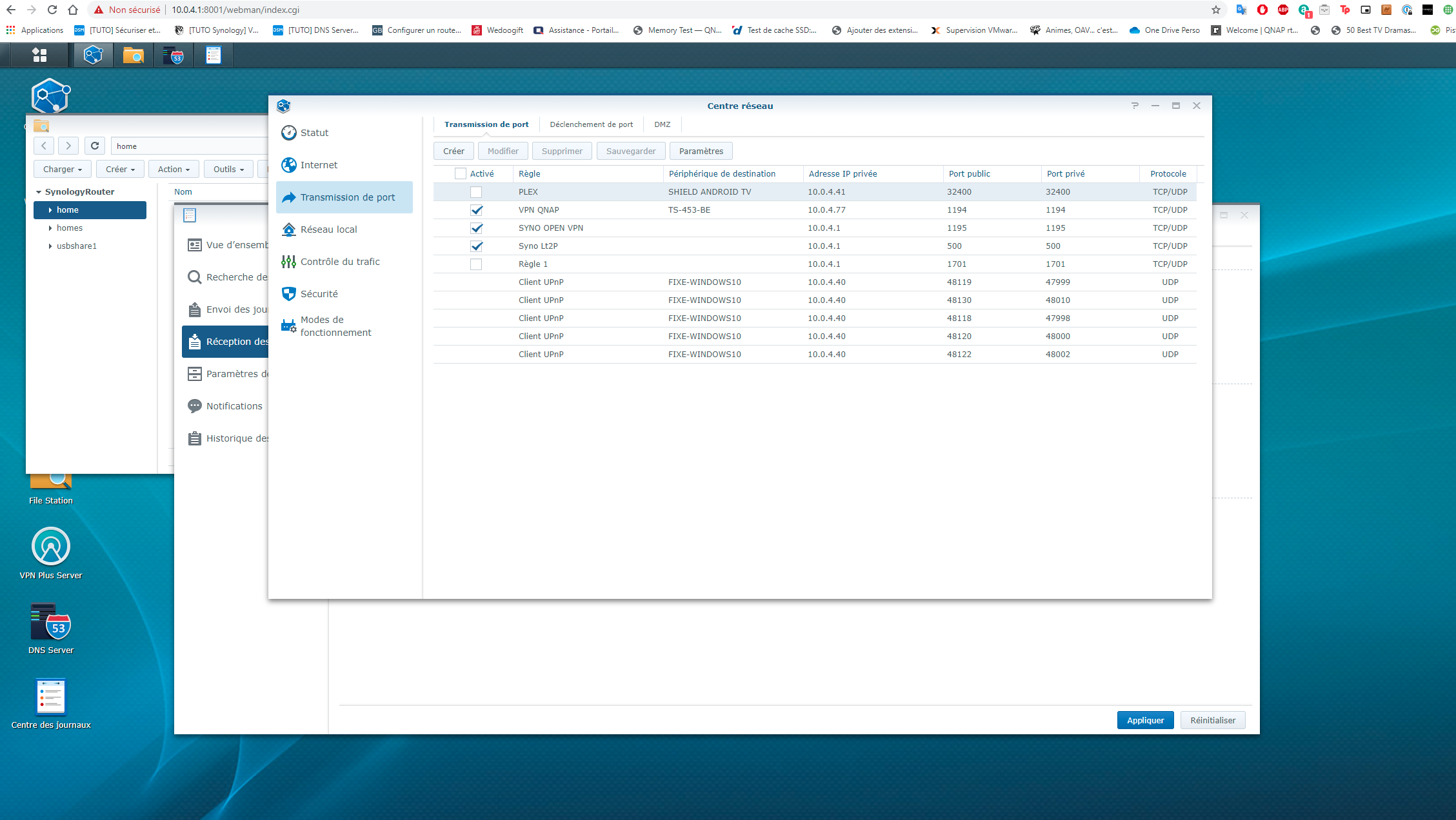

Je voulais savoir si c'est sécurisé et utile de le faire avec une livebox v4 et un routeur synology .
J'ai une livebox v4 , j'ai mis en DMZ le port où est branché le routeur syno.
Le routeur gèrera le trafic internet.
Je dois suivre le tuto où je dois l'adapter.
En testant par moi même, aucune connexion ne se fait…..
Avez-vous des idées?
Merci,
J'ai 2 remarques concernant ton message.
1) Je n'ai plus de Livebox , mais il me semble que la fonction DMZ est activée vers une adresse IP , celle du routeur synology et pas vers"un port"
2) Si le serveur VPN est sur le routeur, il n'est pas nécessaire de faire de la "transmission de port" sur le routeur syno.
car cette "transmission de port" est faite par la livebox qui va transmettre tous les ports par défaut vers le routeur syno.
