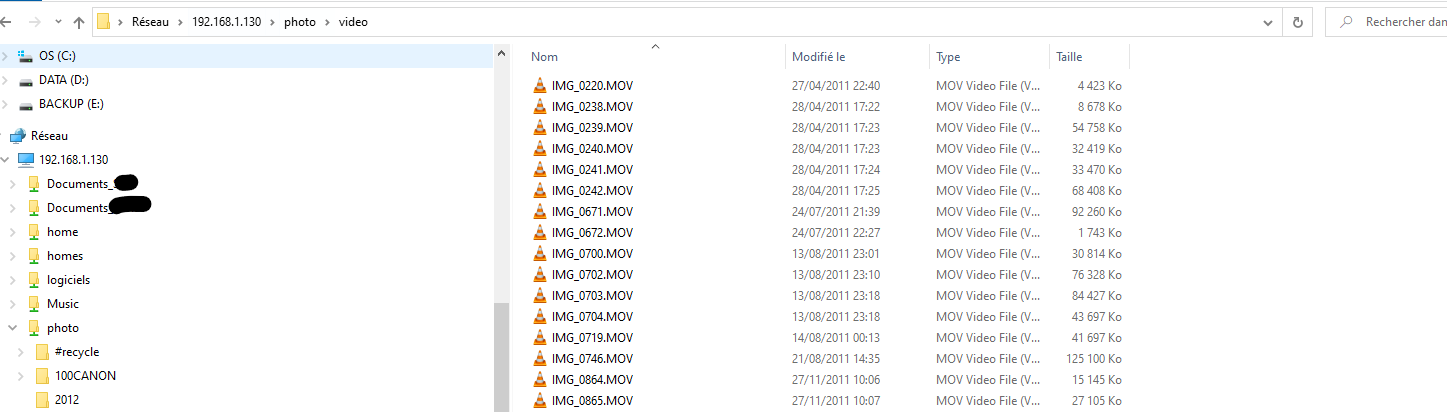

Alors je réexplique et je rajoute des images afin que tout le monde matérialise bien le soucis.
Je me connecte à mon NAS en VPN sans aucun warning
Puis j'ouvre l'explorateur de fichier, je vais dans mon répertoire source via le VPN à distance
Puis pas la peine d'être trop gourmand, suffit de choisir un fichier de 30 Mo, et je le copie sur un de mes disques en local (je dis bien un de mes disques car j'ai éliminer aussi la défaillance hard possible du disque local de destination !)
La copie se lance boien, preuve..
Au bout de 90 secondes, le transfert se coupe et j'obtiens le message

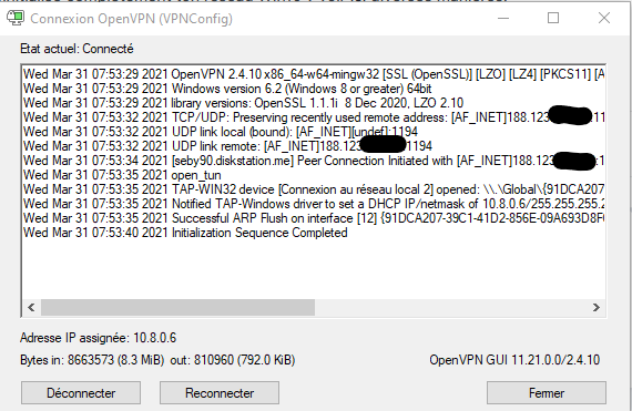

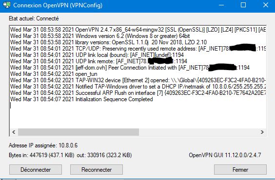

Quand tu fais cela PC et NAS sont sur le même réseau local ? Je viens de faire un essai sur mon nas et PC  en local avec un fichier de 190Mo. Le transfert s'effectue en moins de 5 secondes.  Est-ce que le problème ne vient pas plutôt du VPN. Ci-dessous une copie d'écran de ma connexion VPN :
La seule différence c'est "TAP-WIN32 device [Ethernet 2] opened" pour moi et "TAP-WIN32 device [Connexion au réseau local 2] opened" pour toi. Comme j'ai une freebox je dois être en loopback.
C'est là qu'il faut chercher et effectivement comme dit @Juan luis essaie de l'extérieur pour voir. Sinon, je ne sais pas si cela fonctionne, mais tu pourrais essayer en paramétrant le VPN avec ton adresse locale.

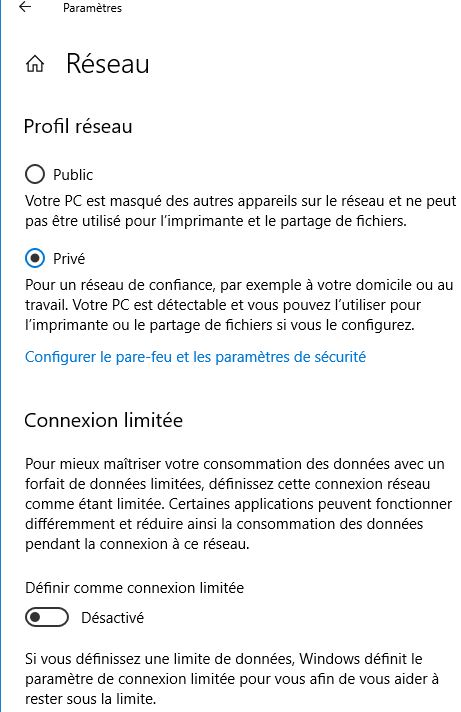

Dans Windows 10 il y a une option connexion limitée. Elle n'est pas activée ?
J'ai vérifier la connexion n'est pas limité, ca c'est fait , LOL
