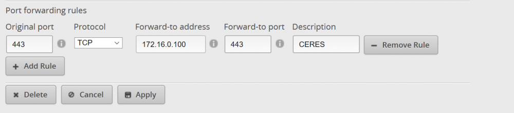

Pour avoir accès à ceci depuis l'extérieur :
Je dois ouvrir le port 443 sur ma box comme ci-dessous ET autoriser les entrées via le pare-feu du Synology comme ceci ? Car quand je ne le fais pas, ca ne semble pas marcher de l'extérieur...
il y a 2 minutes, Fenrir a dit :
Tu n'aurais pas transféré le port 443 vers le port 5001 ?
Non...

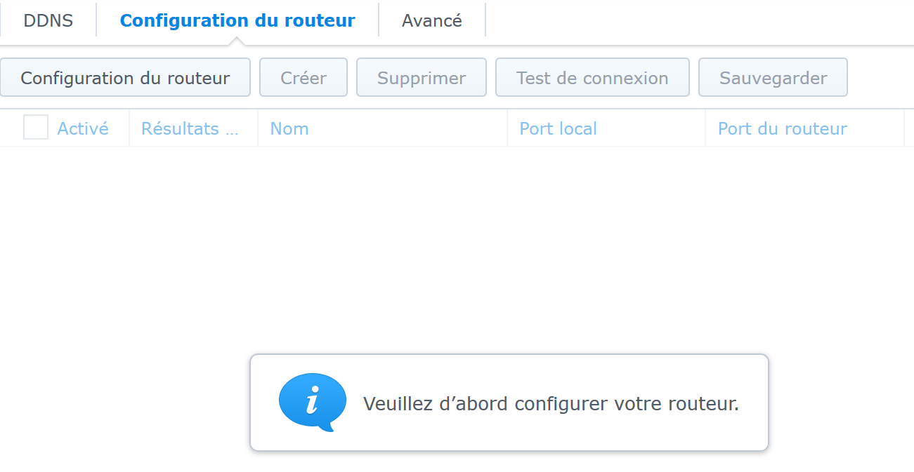

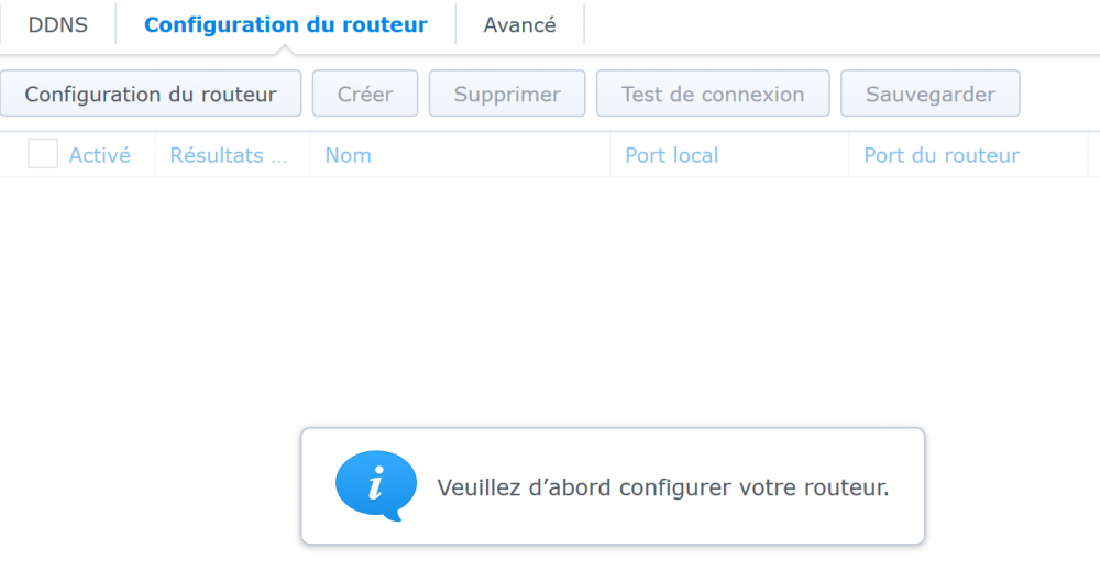

Quickconnect est bien coupé sur le nas ? (idem pour "Configuration du routeur")
Oui et oui...
