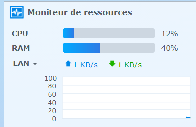

Et tu penses trouver de l'aide en donnant si peu d'informations ?
Commence déjà par regarder l'activité de ton NAS dans le moniteur de ressources.
Voilà!  peut-être que ça vient de ma connexion internet aussi.
Modifié par GeoGregg
Cette configuration ne devrait pas avoir d'effets sur les performances.
Par contre l'usage de quickconnect est toujours suivi de performances aléatoires.

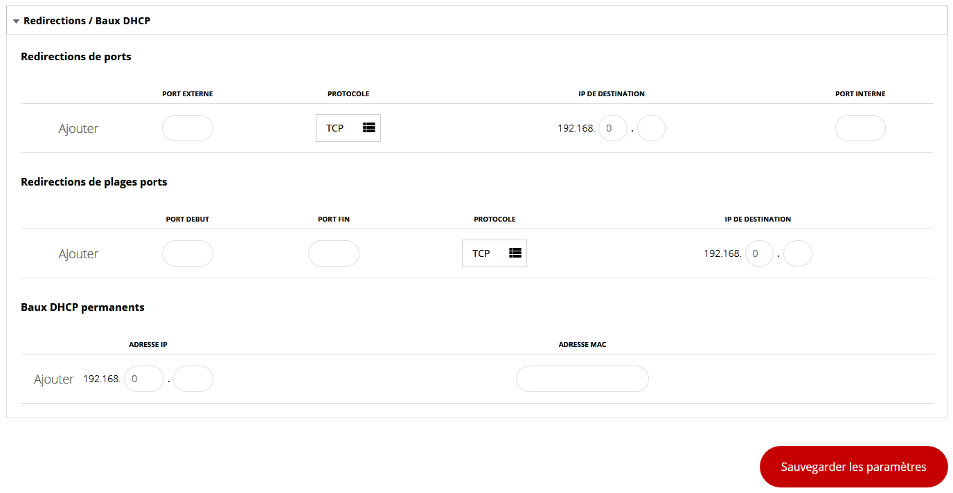

FREEBOX :
Je posséde une Freebox Crystal, est ce normal qu'aprés avoir renseigné les ports à forwarder et avoir rebooté la box je n'ai aucun moyen de savoir si cela à bien été pris en compte. Je tombe sur une page vierge, comme si je n'avais créé aucunes régles, de même pour la réservation de l'adresse IP dans le DHCP, assez problématique car aucun moyen de savoir si les problémes qui en découles viennent de ma box ou/et de mon NAS (mal configuré) ...
5a2924718530b_RedirectionFreeboxCrystal.thumb.png.9c23434cc70bc4d88a3b06423d3585b8.png

Il y a 10 heures, Diabolomagic a dit :
Essaye avec un autre navigateur (si tu utilises firefox, control+shif+r sur la page)
