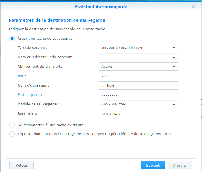

Les manipulations en console sont maintenant terminées, on peut utiliser l'outil Hyper Backup. On va créer une nouvelle tâche de sauvegarde de données, par serveur rsync distant :
On va ensuite rentrer les paramètres de notre serveur distant, qui est compatible rsync :
Attention si vous aviez préalablement changer de port pour l’accès SSH, dans le sshd_config, le chiffrement de transfert se fait par défaut par le port 22, sinon le port 873 pour le mode sans chiffrement.
Les identifiants de l’utilisateur qui a été créé sur le serveur distant.
Le module Rsync créé dans le ficher rsyncd.conf devrait s’afficher dans le champ Module de sauvegarde si tout va bien :).
Le répertoire dans lequel la sauvegarde va se faire sur le serveur distant : /home/backsyno/SYNO-NAS

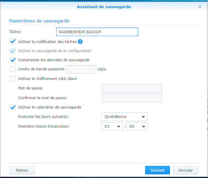

Ensuite on peut choisir les différentes données et applications que l’on veut sauvegarder, ainsi que de la fréquence. Un mode de fichiers cryptés sur le serveur distant est aussi disponible, ainsi que des paramètres de rotation des anciennes versions.

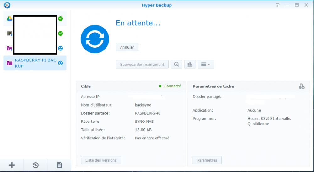

Voici la tâche de sauvegarde du Synology vers un serveur distant rsync avec Hyper Backup et le chiffrement du transfert.

Bonjour , je suis bloqué a cette étape car j'ai changé le port ssh , est-ce que vous pouvez me dire ou je dois mettre mon - pXXX ?
Merci d'avance , Philippe
Je me reponds à moi même , il faut ecrire : root@SYNO-NAS:/# scp -p -P6969 /root/.ssh/id_rsa.pub backsyno@IP.IP.IP.IP:/home/backsyno/.ssh/
Par contre il ne veux rien "Echec de l'établissement de la connexion SSH. Assurez-vous que vos identifiants sont corrects, que le service SSH du serveur de destination est normal et que la vérification en 2 étapes n'est pas activée avant de réessayer."
Modifié par philserv
