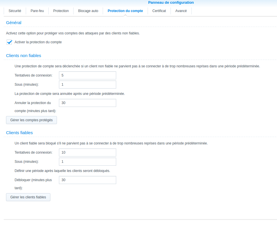

comme par exemple dans sécurité une nouvelle fonction intitulée protection du compte je t'invite à visualiser la capture d'écran çi-jointe.
Hum cela reste une mise à jour mineure quand même cette version la non ?
la protection de compte que tu as screen j'aime pas, je préfère le blocage auto, car la si un malin sature ton compte, c'est toi qui retrouve ton accès bloqué 30 Minutes (cf ta screen), imaginons un plaisantin qui bonbarde sans relâche ton unique compte admin...
mm avis que @Einsteinium  - apres on peut proteger tt les sauf 1 admin (de secours) au cas où.

Ceci dit, cela ne remplace pas l'ancien bloquage qui est toujours présent, a mon sens c'est plutôt une sécurité supplémentaire qu'ils ont voulu implémenter.
l'autre est toujours bien présente avec sa liste de bloquage autoriser/refuser bloquage auto etc..

Le 27/01/2017 à 11:41, Einsteinium a dit :
c'est vrais que vu sous cet angle plûtot embêtant et je n'y avais pas songé de la sorte.
c'est comme au lotto.
1 compte admin = 1 chance au grattage (scan) , une chance au tirage (crack) sur xxx possibilités.
2 comptes admin = 2 fois plus de chances au grattage, 2 fois plus de chances au tirage sur xxx possibilités.
que les couples login/passwd concordent dans un fichier dictionnaire dédié.
donc est-ce finalement une bonne idée ? je me tâte.
Si le compte "admin de secours" n'est jamais utilisé et s'il possède un pwd complex + double authentification, je pense que ca devrait aller non ?
