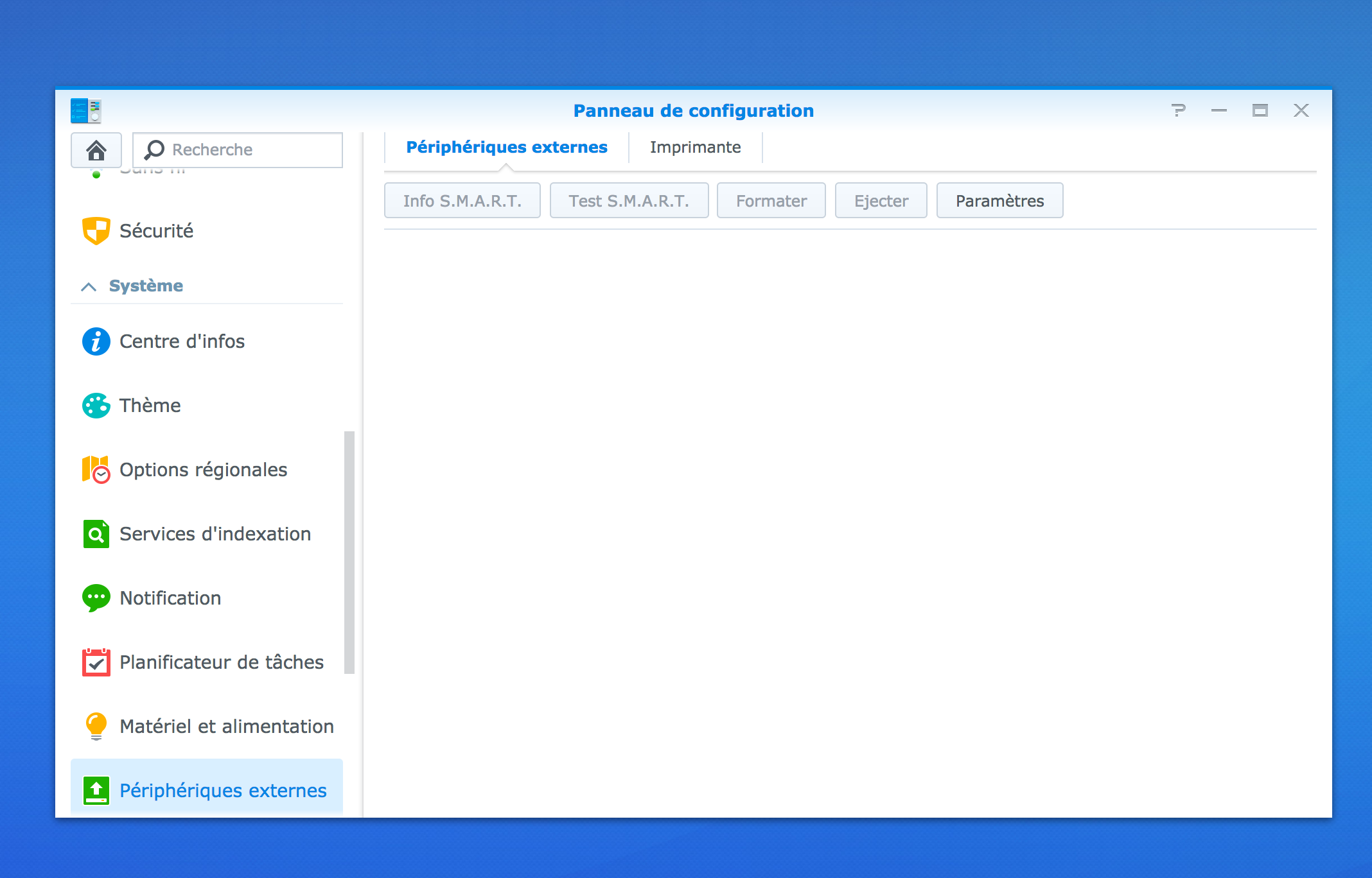

Tout est bien configurer sauf qu'il m'est impossible de monter un disque dur externe sur le port USB 3.0 du NAS.

Tous mes DD externes sont reconnues et montés lorsque je les branche au port USB 2.0
mais aucun d'entres eux n'apparait lorsqu'ils sont branchés au port USB 3.0.

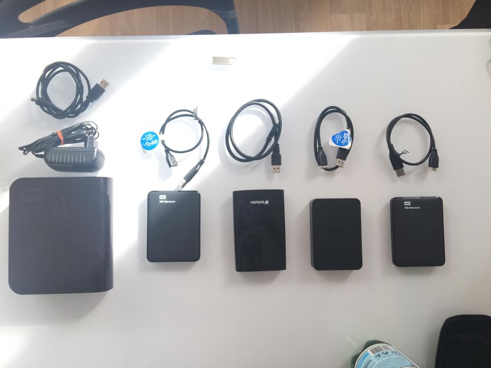

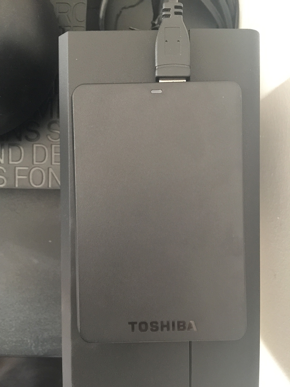

Ci-dessous les photos de tous les disques durs externes que j'ai tenté de branché en USB 3.0.
Je rappelle qu'ils fonctionnent tous sur le port USB 2.0
Tous mes DD sont en USB 3.0 sauf le gros disque WD que vous voyez sur la photo, c'est un USB 2.0 car il est un peu ancien.

Je suis tombé sur le même problème et j'ai vu l'ampleur de l'hécatombe sur ce topic ! Je pense avoir trouvé une piste alors je vous la partage : mon disque est un Seagate Expansion 4 To avec câble USB 3.0 et alimentation externe, je le branche sur l'un des ports USB arrière de mon DS218j. Il n'est pas reconnu dans Filestation, mais dans Panneau de configuration > Périphériques externes, je vois bien "USB Disk 1". Chose que j'ai remarqué, c'est qu'il m'indique "Installer exFat" dans la colonne "Type de système de fichiers". C'est probablement ça qui bloque. Vous avez peut-être un autre système de fichiers qui est également incompatible nativement avec Synology, mais dans mon cas c'est parce qu'il est formaté en exFat. Et chose immonde de la part de Synology, c'est qu'il pourrait être reconnu et fonctionner correctement SI J'ACHETAIS LE DRIVER PERMETTANT DE LE FAIRE FONCTIONNER !?!? En effet je clique sur "Installer exFat" et j'atterris sur la page du centre de paquets pour acheter à 3.99$ l'extension exFat Access. Rien que pour le principe je ne l'achèterai pas, mais si vous en avez vraiment besoin, c'est une piste à considérer.
