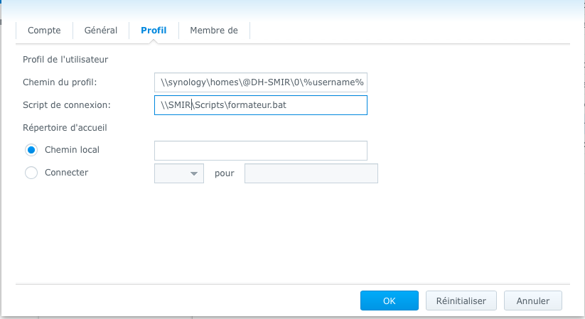

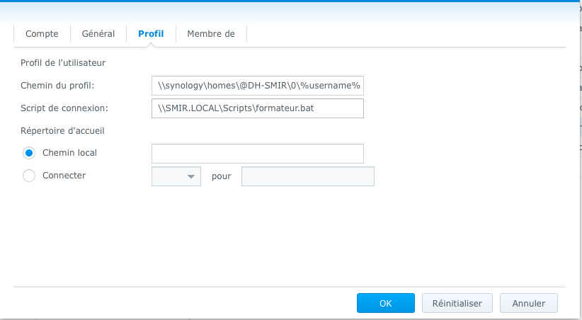

Dans mon atelier (Maintenance informatique) j'ai installé et configurer l'active directory serveur de Synology. Tout fonctionne a merveille. Dans mon serveur Windows 2016, je savais mettre un scripts d'ouverture de session mais ici quand je suis indique dans la zone d'un utilisateur dans l'onglet profil: script de connexion je mets un. lien ou se trouve le scripts et ou l'utilisateur peut aller le lire: \\IP du synolo\scripts\test.bat.  Il ne lance pas le script. (Voir photo)
58bfc43362fda_Capturedcran2017-03-0809_41_45.png.124f102d30cd30e6be1fb10df5f89b1a.png
Avez vous une idée”’

J'ai mis dans cette zone un chemin du genre \\SYNOLOGY\Scripts\stagiaires.bat (Scripts en .bat qui monte les lecteurs réseau que mes stagiaires doivent avoir)
Quand je lance ce script en local sur les machines de mes stagiaires (Windows 10 Entreprise en faisant un simple lancement en ligne de commande), le scripts se lance sans demander de login / passwords car leurs comptes permets d'accéder dans ce répertoire et le script monte bien les lecteurs reseau.
Je ne sais pas quoi penser, si tu as une autre solution, ça m'intéresse.

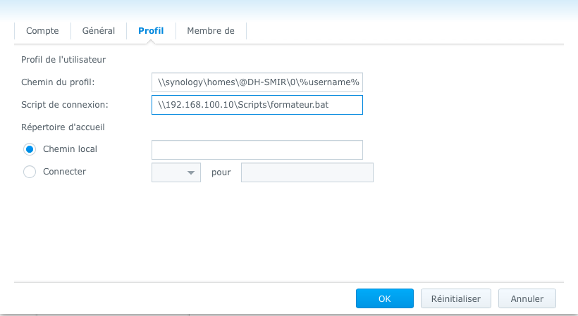

J'ai essayer aussi de ces 2 façons:
\\192.168.100.10\Scripts\stagiaires.bat
\\synology\Scripts\stagiaires.bat
Mais ça ne change pas !!
c'est bien ce type de lien que je dois mettre la?

Est-ce que "synology" est le nom du domaine que tu as créé ?
Le chemin vers le script doit être du type \\monDomaine\dossier\script.bat

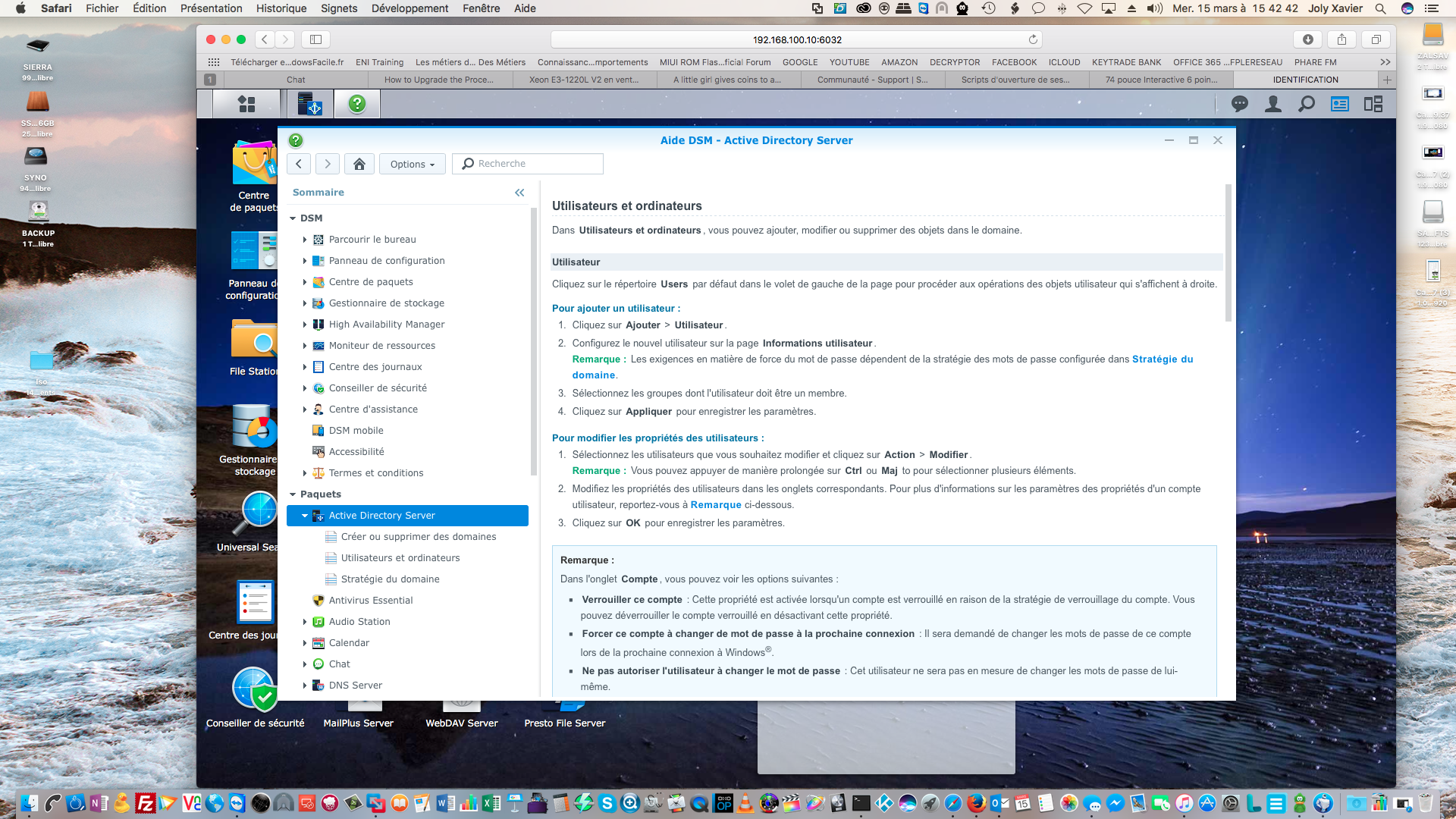

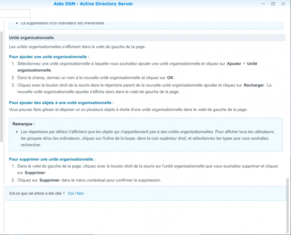

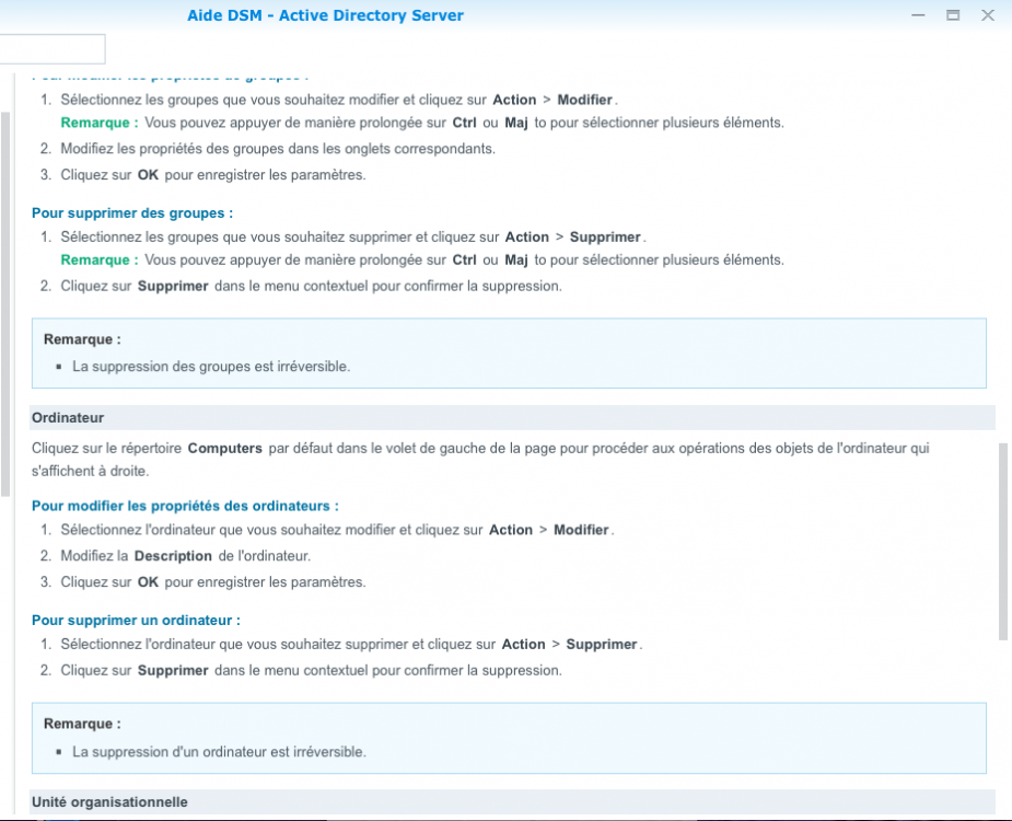

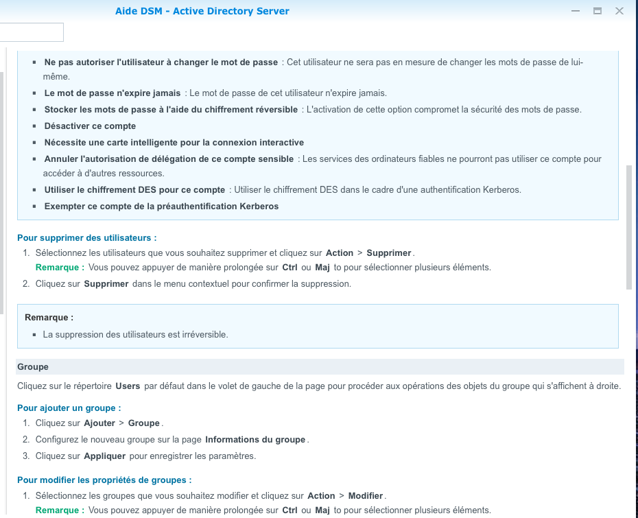

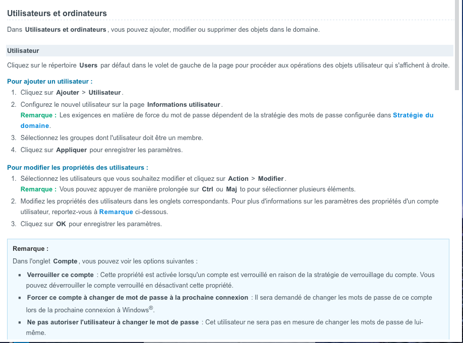

As-tu consulté l'aide intégrée ? (point d'interrogation en haut à droite de la fenêtre Active Directory Server)
J'ai essayer avec le nomade domain mais ça me semble bizard!!!
En general on mets un nom de machine ou l'ip mais pas ne nom de domaine, non?
J'ai essayer avec l'ip aussi mais marche pas !!
