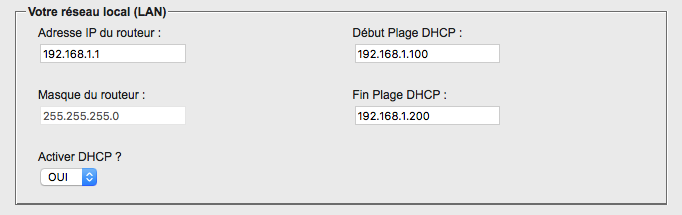

Le fait de pouvoir désactiver l'option DHCP signifie que oui si j'ai bien compris?
Mais je comprends pas bien pourquoi vouloir désactiver quoi que ce soit sur cette kiwibox si mon but est de la remplacer par un autre routeur.
C'est un routeur, pas un modem le modèle de synology, donc il faudra toujours un modem à son cul, maintenant tu es en fibre, il existe des petits boîtier convertisseur, sinon il y a des modem/routeur qui font fibre directement ;-)
J'ai déjà ce boitier convertisseur dans mon placard technique, avant ma kiwi box, qui transforme le signal optique en numérique, donc je suis bien en ethernet.
Donc si je comprends bien, si je prends le RT1900AC, je devrais obligatoirement gardé ma kiwibox et relié le routeur syno en ethernet dessus. Impossible de remplacer ma kiwibox par le routeur syno en utilisant cette technique d'adresse MAC.
