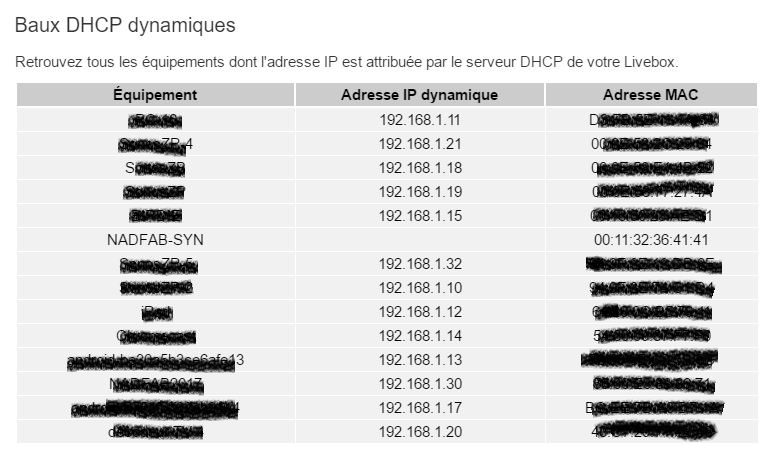

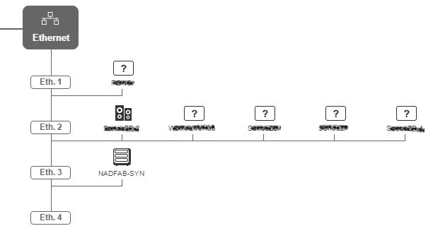

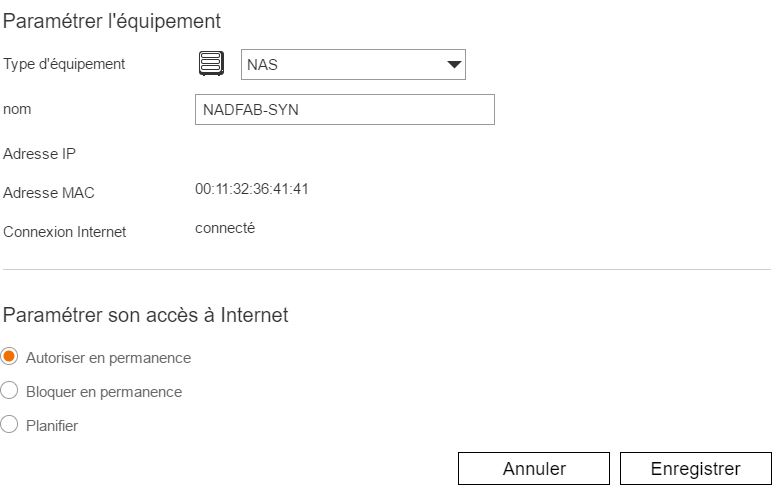

J'ai refait un reset de 3 secondes en branchant mon NAS directement sur la BOX. Ce que je n'avais pas encore fait auparavant. TOUS les voyants sont au vert et pourtant mon NAS apparait grâce à son adresse MAC j'imagine sur la BOX mais pas d'adresse IP récupérée en DHCP. C'est à n'y rien comprendre du tout.
Quelques captures d'écran pour mieux comprendre la situation...
Le NAS apparait bien mais SANS adresse IP...

Tu es sur une Livebox 4 ?
Es-tu derrière une ligne Fibre ou vDSL ?
Si oui, essaie de désactiver IPv6 sur le NAS, dans le doute ...
