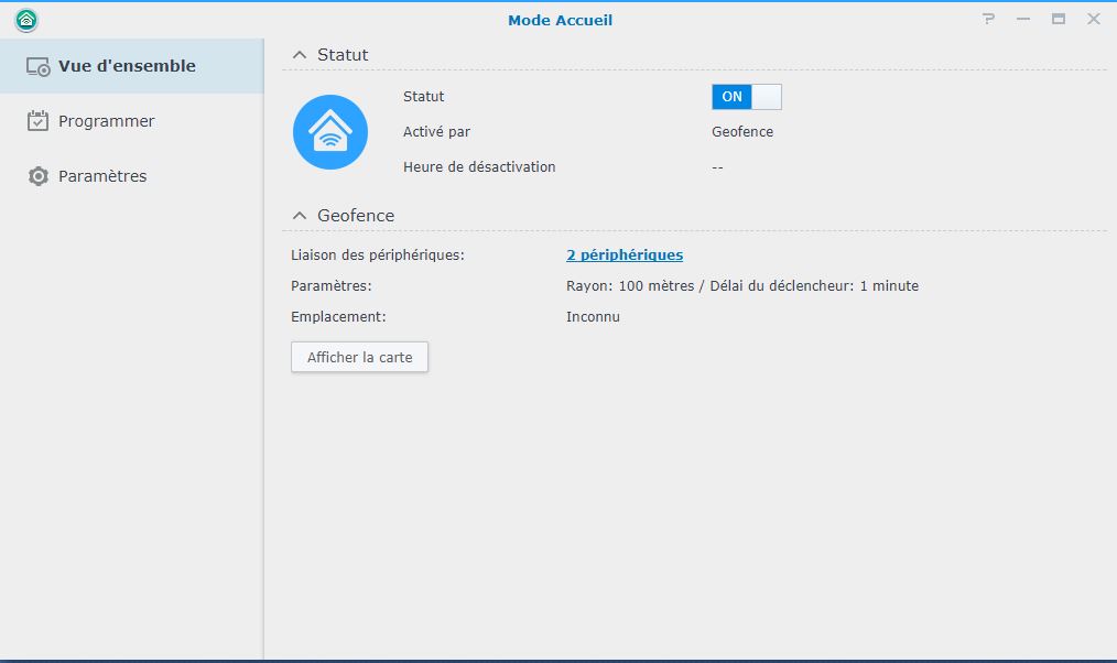

SS 8.1 : Impatient de voir le Geofence à l'oeuvre
oui il y a mon adresse et la localisation sur la map
c'est ok, j'étais sorti faire une course, je viens de vérifier, le statut est passé en ON et les enregistrements se sont arrêtés
j'ai touché à rien, mais là ça fonctionne

bon y un truc qui va pas
les smartphones ne sont plus présent dans la maison et le statu de home est sur ON ....
apparemment ça détecte mal quand un smartphone entre ou sort...
Si tu étais dans le bêta 8.1, essaie de délier et relier tes smartphones.
Chez moi, cela a fonctionné.
(Rédigé sous Tapatalk)
j'ai trouvé pourquoi
il a fallu s'authentifier sur ds cam sur chaque smartphone, une fois fait home est passé en off
maintenant pourquoi la connexion s'est fermée sur l'appli ????
Modifié par brucekiglisse

juste une question "bête " !
Lorsque l'on est chez nous avec notre téléphone lier, le mode Home (accueil) doit être sur ON ?
si oui, et bien chez moi cela ne fonctionne pas. J'ai tout parametré sur SS 8.1 et DS cam IOS. La geofence est définie.
ce matin en partant de chez moi, j'ai eu un message "accès au mode accueil prévu ..." puis 1 seconde plus tard "laisser le mode accueil prévu..."
en résumé mon mode accueil ne se met jamais sur ON ?
quand tu es présent le mode accueil passe en statut ON, ou dès que le 1er smartphone ayant ds cam entre au domicile
dès que le dernier smartphone sur lequel tourne ds cam quitte le domicile, alors le statut passe en OFF
ce matin encore, le statut est en OFF alors qu'il n'y a plus personne au domicile...
j'ai pourtant délié les téléphones et refait la liaison en m'authentifiant sur ds cam
après je peux toujours passer le statut sur OFF manuellement, mais à ce moment là à quoi bon utiliser la geofence

lorsque je clic sur afficher la carte le lieu est bien le bon, mais bizarrement la zone emplacement est renseigné à inconnu, alors que quand je suis à la maison il y a bien mon adresse
je viens de lancer ds cam, il a fallu que je me connecte encore... ça doit etre pour ça que ça fonctionne pas...
faut toujours laisser l'appli up ?
le statut est passé en OFF
apparement il faut toujours que l'application soit active, et ne pas la fermer
