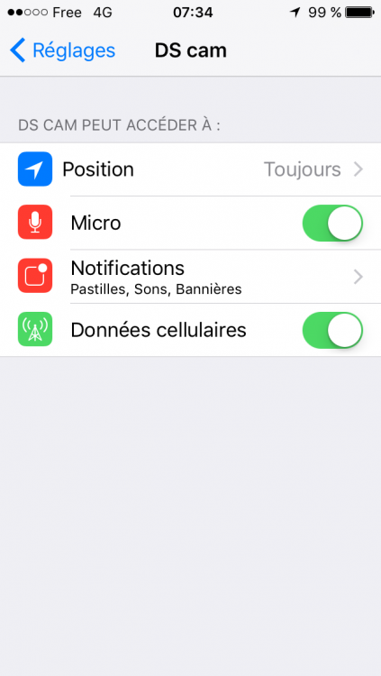

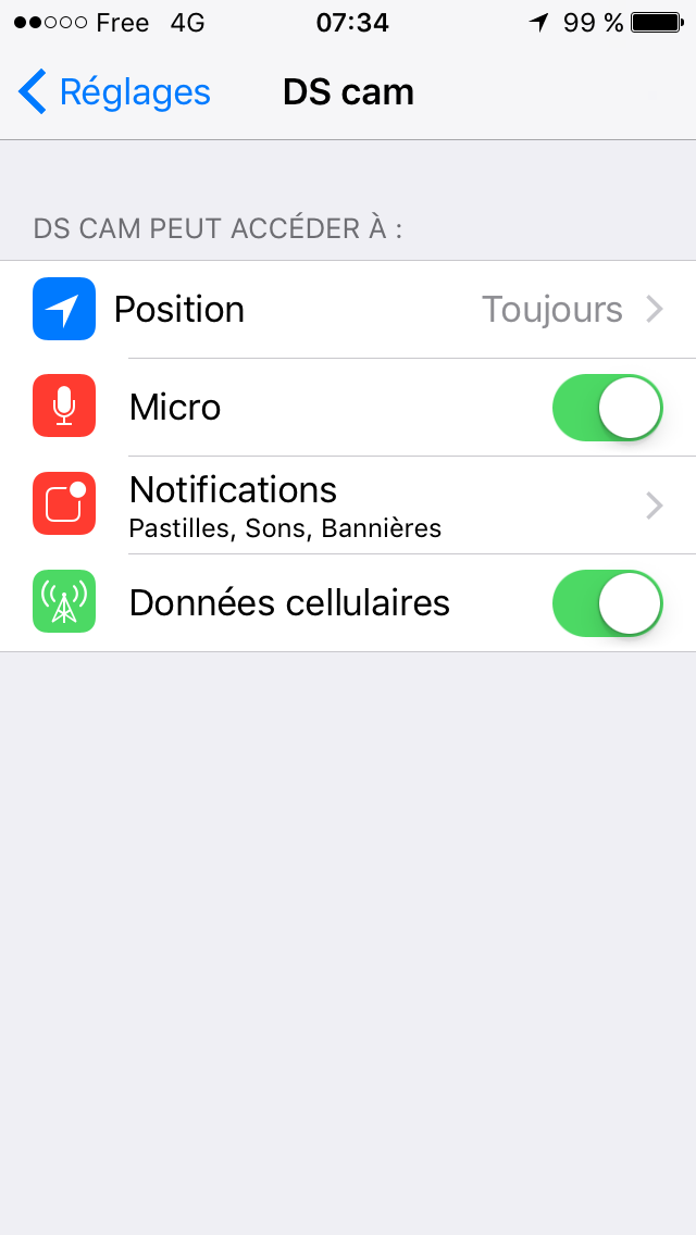

C'est plutôt dans "confidentialité " et "service de localisation " qu'il faut regarder à mon avis.
la localisation doit être sur toujours pour DS Cam.
C'est bien mon cas oui

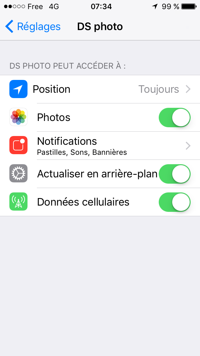

salut à tous
bon je pense avoir trouvé
à noter que je n'avais pas fermé l'application ds cam de mon iphone
donc ce matin avant de partir, je fais un double appui sur le bouton home du smartphone pour choisir l'application ds cam qui n'était pas en 1er plan
et là à mon grand étonnement elle se connecte... donc elle était déconnecté... bon...
je part de la maison et arrivé au boulot, depuis un navigateur je me connecte à surveillance station et je constate que le mode accueil est bien passé en OFF (j'avais vérifié son état avant de partir il était en ON)

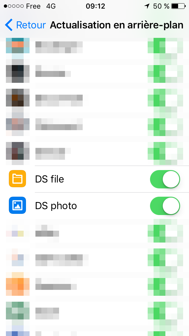

donc il faudrait laisser ds cam en 1er plan pour que le geofence fonctionne... et c'est pour ça que ça ne fonctionne pas chez moi, ds cam est toujours en arrière plan
il manque à ds cam ce que ds photo ou ds file a, c'est à dire l'option actualiser en arrière-plan
comme ça meme si ds cam est en arrière plan geofence continuera à fonctionner et le statut du mode accueil pourra passer d'un état à l'autre

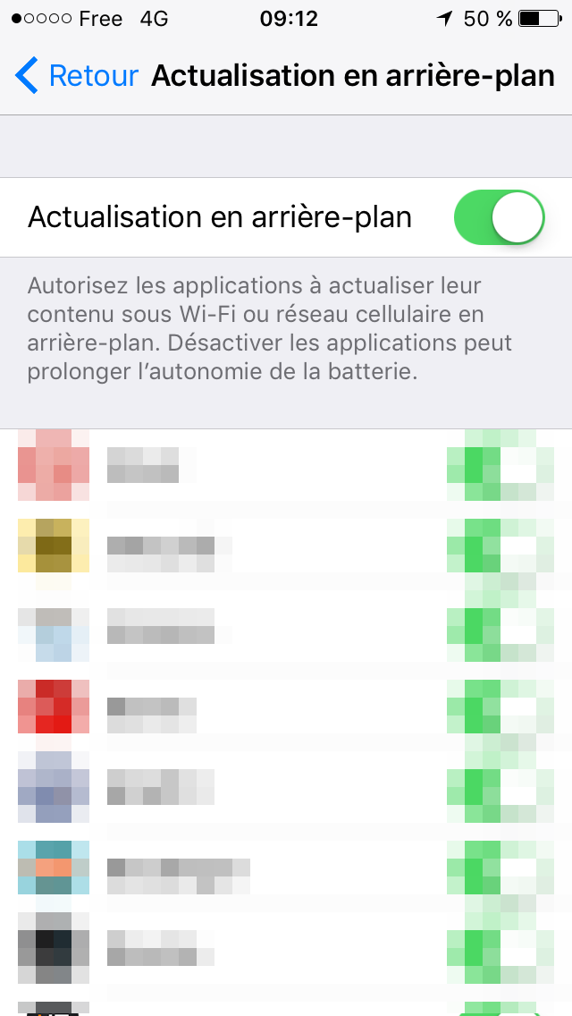

on comprend mieux le fonctionnement avec cet extrait du support Apple
Utilisation de la fonctionnalité Actualisation en arrière-plan
Si vous passez à une autre application, certaines applications continuent à fonctionner pendant un court instant avant que leur exécution ne soit suspendue. Les applications dont l’exécution est suspendue ne sont pas utilisées ou ouvertes, et n’exploitent pas les ressources système. Grâce à la fonctionnalité Actualisation en arrière-plan, des mises à jour et du contenu sont recherchés pour de telles applications.
Si vous souhaitez que du contenu mis à jour soit recherché avec des applications dont l’exécution est suspendue, rendez-vous dans Réglages > Général > Actualisation en arrière-plan, puis activez cette option. Si vous quittez une application à partir du sélecteur d’applications, il est possible que du nouveau contenu ne soit pas recherché tant que vous ne rouvrez pas celle-ci.

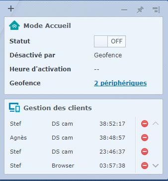

il y a 28 minutes, brucekiglisse a dit :
Je retire ce que je viens de dire. Il n'y a bien que 2 périphériques autorisés au Gefence dans ta copie d'écran.
Par contre, il y a deux connexions actives DSCam au nom de Stef - ce n'est pas normal.
Je serai toi, je tuerai la plus ancienne.
Et l'ascenceur présent en bas à droite de ta copie d'écran laisse penser qu'il y a encore d'autres connexions ...
Tu ne dois avoir qu'une seule connexion par Utilisateur et appareil (1 Stef, 1 Agnès si vous n'êtes que 2)
