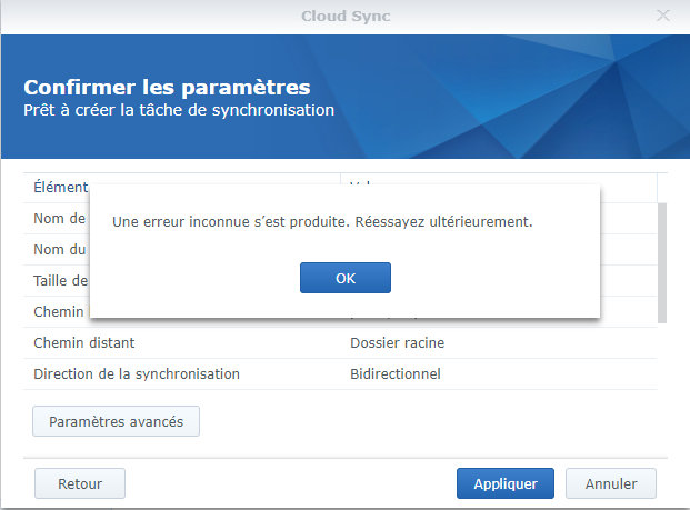

JE suis très intéressé par le service Backblaze B2 pour la sauvegarde de mes fichiers depuis mon NAS synology (DS414). Je vois qu'il n'y a pas d'article a ce sujet sur le forum, alors voici une petite description avant de commencer la discussion sur mes problèmes.
Backblaze b2 est un service cloud de sauvegarde avec un pricing interessant (0.005$/Gb/mois et 0.02$ par Gb downloadé depuis le ervice pour els restore). Il y a un pricing tool disponible ici:
https://www.backblaze.com/b2/cloud-storage-pricing.html
Il est comparable voir moins cher que les stockage froid Amazon glacier ou google coldline...
J'ai donc ouvert un compte sans mettre d'information pour le paymenet pour le moment. Je en beneficie donc que des 10Gb gratuit, ce qui est amplement suffisant pour faire mes tests. Backblaze est intégré à cloudsync, donc pas de soucis à ce niveau là je me suis dis:
https://www.backblaze.com/b2/partner-synology.html
J'ai effectuer des test avec succès sur quelques fichiers pour le moment.  Cependant, je ne conçois pas d'utiliser un tel stockage sans encryption, je suis donc en train de tester cela au sein de CloudSync, et là cà se complique pour moi... Si je coche l'encryption et que je mets un mot de passe, j'ai le message d'erreur suivant lorsque je valide la configuration dans cloudsync:
"une erreur inconnue s'est produite. Réessayez uiltérieurement"
--> Est-ce que certains d'entre vous on déjà eut ce genre de message avec cloudsync pour l'encryption?
Merci d'avance.
G

Edit : après un essai chez BB, je peux te confirmer que ton soucis bien de l'option chiffrement. Quand j'active le chiffrement, j'ai le même soucis que toi et ça sur plusieurs tentatives. Par contre, si je fais retour et que je désactive l'option chiffrement, ça fonctionne tout de suite ! Je précise que je suis en version d'essai donc je ne sais pas si ceux qui s'abonnent auront le même soucis...

Si je ne suis pas le seul à avoir le problème, cela ne vient donc aps de mon setup. Je suis également en version d'essai sans carte bancaire enregistrée. Je n'ai pas beaucoup de temps ces jours à cause des vacances qui arrivent, mais a mon retour je pense que j'ouvrirai un ticket chaz Syno et B2 en même temps pour voir leur retour...
Il me smeble bien que sur un forum anglophone j'avais vu qqu'un avec le même pb, mais qui s'était résolu en desinstallant/reinstallant le package Cloud Sync. Chez moi l'erreur est toujours là...

Moi-même j'ai tenté de recréer des synchro AVEC chiffrement sans succès -le problème remonte pour moi à 1 mois environ-
Je peux confirmer que BackBlaze ne bloque pas la réception chez eux de fichiers cryptés pour preuve j'utilise régulièrement DUPLICATI avec chiffrement GPG et en alternative à CloudSync qui n'accepte plus ce chiffrement, j'ai adopté RClone qui fonctionne parfaitement avec l'envoi de fichiers cryptés -contenu et noms de fichiers- .
Pour résumer, le PB vient de chez SYNO.

Je viens de faire le test et cela fonctionne :
Sur le forum Synology, quelqu'un explique qu'il faut en fait télécharger la version antérieure de CloudSync, et cela a fonctionné pour ma part avec envoi des données chiffrées.
Brièvement :
1. Il faut désinstaller votre version de CloudSync
2. Sur le site de Synology, récupérer l'URL de la dernière version du package de CloudSync correspond à votre modèle (dernière version : 2.3.3-0978)
3. Coller cette URL dans votre navigateur MAIS en changeant d'abord les numéros de version (deux fois) correspondant à l'ancienne version ou version précédente (2.3.2-0947).

Apparement la nouvelle version de Cloud Sync est dispo avec le fix, je n'ai pas encore essayé mais je le fais dès que possible...
https://www.synology.com/fr-fr/releaseNote/CloudSync
Version: 2.3.4-0989
(2017-10-02)
What’s new
  1. Enhanced the upload performance of Dropbox synchronization.
Fixed issue
  1. Fixed an issue where creating a connection with B2 BackBlaze might fail when the data encryption function is activated.
  2. Fixed an issue where syncing with the following cloud services might consume excessive memory: Google Drive, Dropbox, Box, Amazon Drive, OneDrive, OneDrive for Business, and Baidu.
  3. Fixed an issue where inconsistent file hash might cause B2 Backblaze, Hubic, MegaDisk, Box, Amazon S3, and OpenStack to lead to loop during file uploads.
  4. Fixed an issue where synchronizing Google Sites on Google Drive might lead to loop.
  5. Fixed an issue where syncing a filename with invalid characters to Dropbox might lead to loop.
Je viens de faire le test sur un petit répertoire, et cela fonctionne bien. La synchro encryptée est en route!
