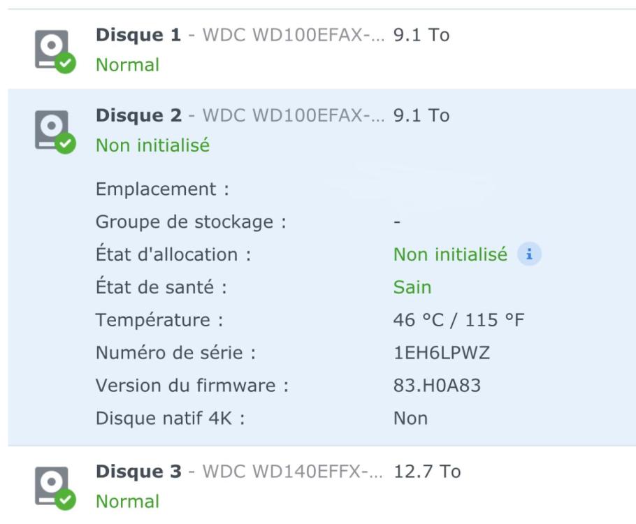

Je reviens vers vous car j’ai enfin récupéré mon disque RMA qui intégrera mon NAS.
Voir les spécifications en PJ.
Je suis toujours dans l’incapacité de tester le disque avec l’erreur
badblocks: Value too large for defined data type invalid end block (X): must be 32-bit value
J’ai testé tous les paramètres -b possible sans résultat positif.
Connaissez-vous un autre moyen de tester mon disque afin de l’intégrer à mon groupe de stockage ?
Merci d’avance pour votre aide.
