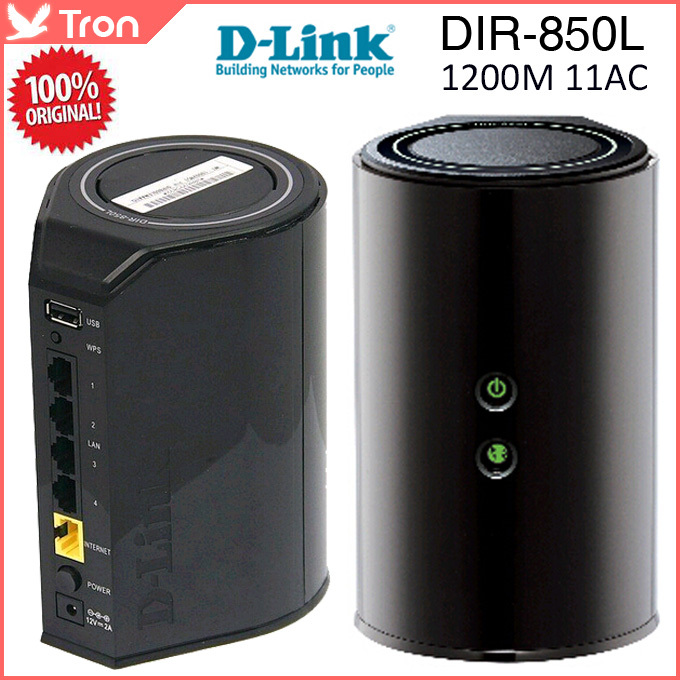

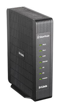

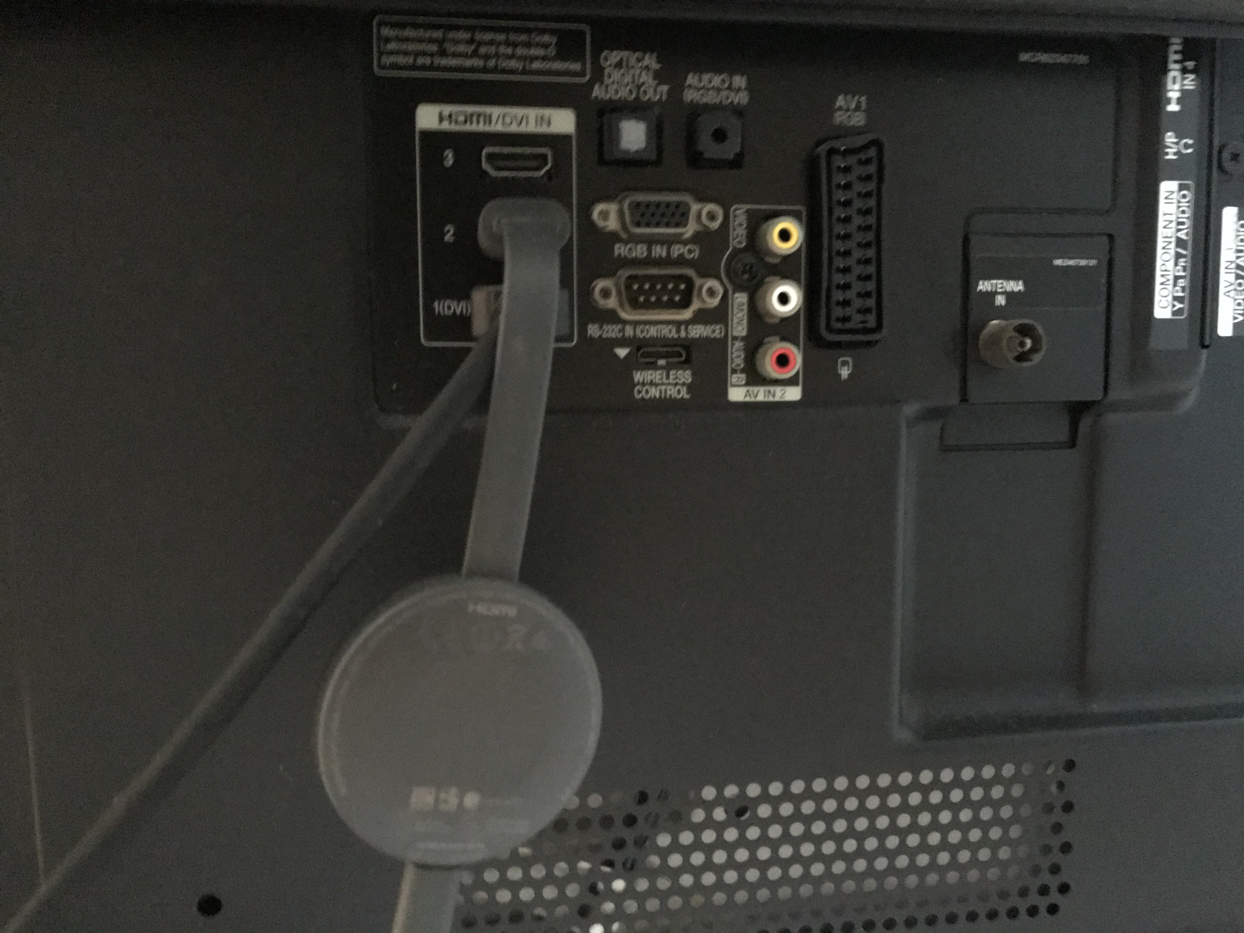

J'ai une télé LG de 2012 avec un chromecast sur port HDMI). Box/routeur D-link (photos).

Squad, m'a TV n'est pas une "smart" TV: je veux dire par là quelle n'a aucune connexion wifi. C'est pour cela que j'utilise un Chromecast sur un de ses ports HDMI. Via SD Video, je la connecte au Chromecast pour lire mes film: comme celà il faut que le NAS fasse le transcodage, j'ai essayé hier soir de le décocher sous le setup de DsVideo.
Firlin, j'ai regardé hier soir ce que j'avais comme connection derrière, je n'ai pas de RJ45 :(

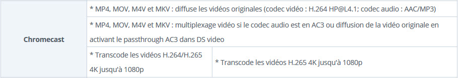

Quand je compare les caractéristiques du 216play vs 216J, le play semble toujours plus puissant... C'est quoi alors "la bête de course" qui transcode tout ce que tu veux sans aucune perte de qualité et sans lag?
Je note aussi que Synology indique que ce NAS transcode du 4K (??) Est ce que ce tableau ne me donne pas simplement ce qui va "le mieux" pour une diffusion via Chromecast?
