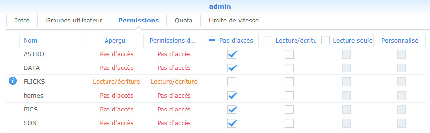

Bon voilà, j'ai merdé grave, j'ai "bricolé" les répertoires home et homes et du coup, je n'ai plus accès à mon NAS.  :-(
HELP, que puis-je faire?
RedDaron
Non, j'ai perdu mes autorisations!
J'ai comme l'impression que je vais être obligé de tout formater et de recommencer le douloureux processus du paramétrage, à moins que vous ayez une idée géniale à me proposer, car je vais aussi perdre quelques infos récentes non encore sauvegardées... SNIFFF!
Modifié par reddaron
essaye avec un autre compte (admin par exemple)
ps : une simple réinstallation de DSM devrait régler le problème, ça ne touche pas aux données
Modifié par Fenrir
Aucun de mes comptes ne marchent.
J'ai vu qu'on pouvait faire un reset de "admin" avant de devoir réinstaller DSM...
Sinon, comment réinstalle-t-on DSM?
Merci de ton aide!
Merci à vous,
J'ai donc commencé par le reset 1 et je retrouve ma configuration antérieure avec ce problème de permission des groupes qui n'ont "pas d'accès" et je ne sais comment m'en sortir!
Pensez-vous que je doive passer au reset 2?
le reset 1 a du réactiver le compte "admin"
il est possible que son accès ssh fonctionne
