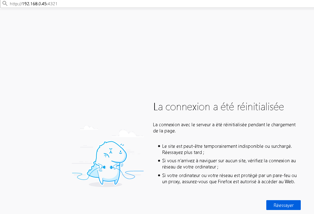

Bonjour à Tous ,
Je cherche actuellement à faire fonctionner Wekan sans succès pour l'instant.
J'ai suivi ce post, les containers sont stables et fonctionnent sans erreur.
Port ouvert sur le firewall du syno.
Mais malgré ça je n'arrive pas à atteindre la page de login de l'application Wekan.
Un petit coup de main serait bienvenue

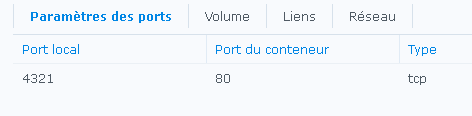

Voici les éléments
Images utilisées
    -wekanteam/wekan:latest
    -mongo 3.2.17
Parametre wekanteam/wekan:latest
Volume
Ports
Liens
Environnement

Yes, j'ai enfin réussi à le faire fonction en ayant récupérer cette image.
Merci encore pour ton aide, je file maintenant sur l'installation de PI-HOLE.
