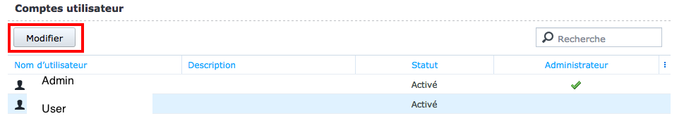

petit déterrage mais j'ai un souci que je n'arrive pas à régler. Je souhaite enlever les droits d'accès à PhotoStation à mon compte admin.
Je me connecte avec mon compte admin, je met "privé" dans l'onglet Photos puis je vais dans l'onglet "Comptes d'utilisateurs"
Lorsque je me place sur mon compte User je peux faire la modif de lecture/écriture:

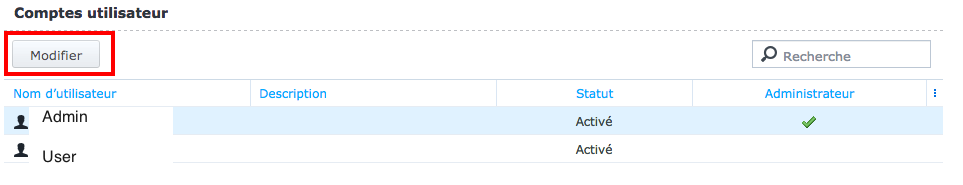

Par contre lorsque je me place sur mon compte Admin je ne peux pas cliquer sur Modifier (grisé):
J'ai essayé de me connecter via mon compte User ou via un autre compte admin mais rien à faire je ne peux pas modifier ...
Avez-vous une idée?

oui le compte admin de DSM. Mais les utilisateurs photostation sont différents. Sur mon NAS le compte 'admin' du DSM est bien désactivé et je n'ai pas de compte 'admin' dans photostation. Par contre j'ai bien un compte administrateur :'tartanpion' que je ne peux pas modifier.
Dans ce post quelqu'un a réussi en contactant Synology à faire en sorte qu'un compte administrateur soit modifiable, mais personne n'a trouvé la solution sans cet aide. Peut-être faut-il désinstaller l'appli et la réinstaller en saisissant un compte administrateur différent (c'est peut-être ce que j'ai fait.... mais les compte administrateurs ne sont toujours pas modifiables).
Je pense que la raison de ne pas avoir de compte 'admin" c'est de rendre plus difficiles les tentatives d'intrusion 'admin' étant un nom d'utilisateur administrateur trop utilisé. Je me trompe??

Depuis le DSM 6.x, je ne sais plus exactement quelle version, les droits d'accès au dossier partagé photo ne peuvent plus être effectués au niveau du dossier partagé mais doivent être définis directement dans Photo Station au travers des albums
Dans Photo Station il y a une option à l'installation qui permet de décider si les comptes utilisateurs de Photo Station seront ceux définis pour DSM ou s'ils seront spécifiques. Une fois ce choix fait on ne peut plus le changer, sauf à désinstaller et réinstaller Photo Station
Modifié par Thierry94
il y a 18 minutes, Thierry94 a dit :
Oui je me souviens ! Bravo @Thierry94
Il y a 1 heure, Thierry94 a dit :
Exactement, c'est clairement explicité lors de l'attribution des permissions.
Merci, je vérifie ce soir 😉
De souvenir l'option est définissable via les paramètres de Photo Station dans l'onglet Général, mais une fois le choix fait cette option n'est plus visible.
Le seul moyen de le savoir après coup est de voir dans l'onglet Comptes Utilisateurs si la création de compte est possible, ce qui indique que les comptes Photo Station sont indépendants de ceux de DSM
Testé à l'instant (j'avais configuré l'accès depuis l'extérieur).
J'ai désinstallé et réinstallé Photostation dans un premier temps.
Ca ne marche pas. L'onglet Général ne me permet pas de modifier ce paramètre. L'onglet Permissions est grisé et me dit "Please go to photostation for the perimmsion settings" et de base attribue lecture/écriture sur le compte admin par défaut (celui désactivé), sur le compte admin que j'ai créé et sur le compte utilisateur que j'ai créé.
Je pense qu'il y a une incompréhension …
La modification des droits utilisateur dans DSM sur le dossier partagé Photo n'est plus possible.
Il n'y a plus de gestion de droits sur le répertoire partagé mais maintenant c'est une gestion des droits d'accès sur les albums photo gérés par Photo Station.
Cette gestion de droits est effectuée directement sur Photo Station.
Photo Station dispose de sa propre gestion des comptes utilisateurs mais il y a une possibilité dire à Photo Station de s'appuyer sur les utilisateurs de DSM pour éviter de gérer 2 fois les mêmes utilisateurs à 2 endroits différents.
Cette possibilité doit être indiquée à l'installation de Photo Station.
