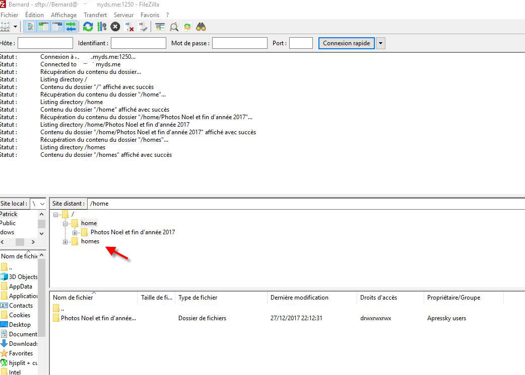

J’avais créé un utilisateur en essai , le contenu du dossier apparaissait bien sans pb lors de la connexion  via Fizilla , j'y avais même accès via mon iphone , et maintenant le dossier utilisateur  n'est plus là , pensant avoir fais une boulette j'ai effacé et recréé , le pb est idem, je fais un autre utilisateur  idem , il y a un truc que je vois pas quelque part mais ou ??
On vois bien dans le Nas  >>> Homes  >> dossier utilisateur >>Bernard

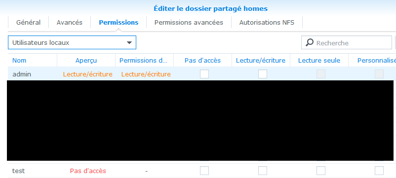

C'est un problème de permissions sur les dossiers, tu as du modifier à un moment les droits du partage homes.
Difficile de te dire quoi changer par contre, mais vérifie déjà avec filestation que le compte en question à bien un contrôle totale sur le dossier /homes/login

Si je vois bien le dossier utilisateur via mon PC > Réseau >> NAS >> Dossier Homes le dossier est bien là , mais quand je lance Filezilla ,il n'y a que Homes qui apparait dans Filezilla et si clique dessus pas de dossier utilisateur ?
Même si j'ai fais une bêtise sur ce dossier , le fait d'en refaire un autre avec autre nom devrait fonctionné ?? Ou éventuellement reprendre un ancien utilisateur quand j'étais en FTP classique les droits étaient OK  et bien là ça passe plus non plus pourtant :
Sur panneau Filezilla
Statut :    Récupération du contenu du dossier...
Statut :    Listing directory /
Statut :    Contenu du dossier "/" affiché avec succès
Statut :    Récupération du contenu du dossier "/homes"...
Statut :    Listing directory /homes
Statut :    Contenu du dossier "/homes" affiché avec succès
Statut :    Récupération du contenu du dossier "/"...

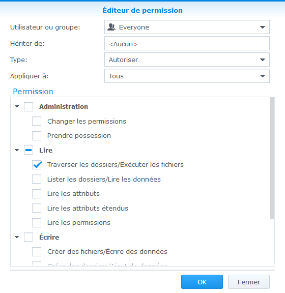

Je parle du dossier "homeS", s'il y a un pb de droits dessus, avec l'héritage les dossiers enfants peuvent ne pas avoir les bon droits ou ne pas être accessibles.
Vérifie que "Everyone" a bien le droit suivant :
C'est bon à priori ça passe bien seul petit bémol j'ai le dossier << Homes >> qui s'affiche alors qu'il n'a pas lieu d’être , une idée ? :)
C'est normal ça, en théorie tu ne devrais pas voir le dossier "home" à la racine mais uniquement sous "homeS", le "home" que tu vois c'est un "raccourci"

merci de ta réponse par contre j'aurai voulu que ce dossier apparaisse pas il me semble que l'on pouvait le masquer avant si me  rappelle bien mêm si les diverses manip sont bloquées dessus
Il n'est effectivement pas visible par défaut, mais comme tes droits ont sauté ...
