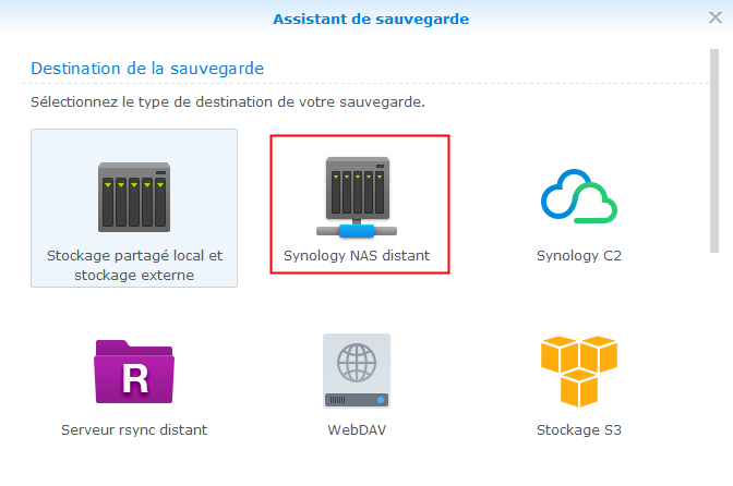

J'ai installé sur le DS214 HyperBackup Vault et sur le DS416 HyperBackup, sur le DS214 je vais configurer un DDNS pour pouvoir le joindre à distance.
Je vais faire des essais pour voir si j'arrive à faire fonctionner la sauvegarde distante
J'ai réussi à configurer pour que le DS416 puisse sauvegarder les données sur le DS214, si j'active la rotation des sauvegardes comment je fais pour évaluer l'espace disque supplémentaire qui sera utilisé ?
