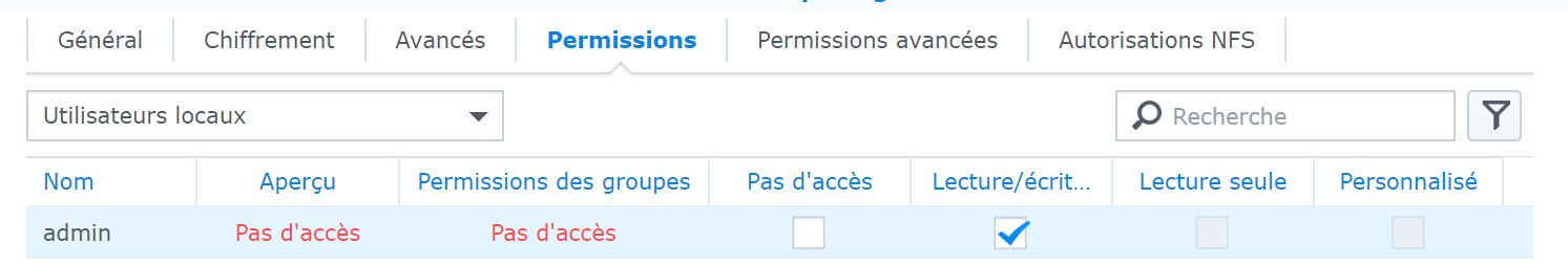

je me joins des mois après  à cette discussion car j'ai ce problème avec un dossier autre que celui photo. J?ai fait toutes les démarches décrites dans les tutos officiels, et dans ce fil de discussion. à la fin j'ai ceci :

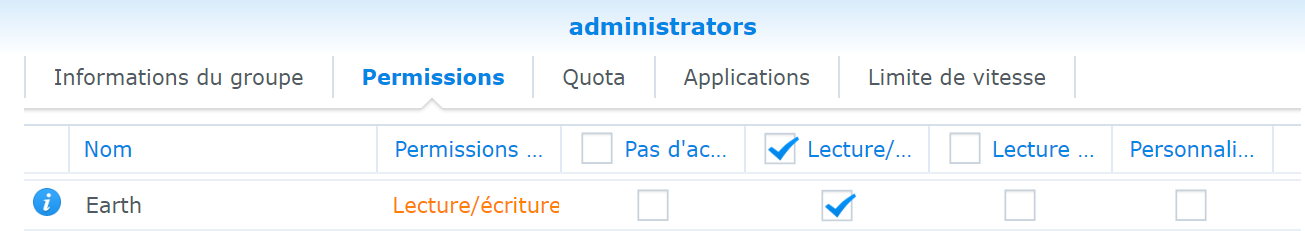

Alors que dans les permissions du groupe figure ceci :
Or c'est apparu d'un jour à l'autre, à la faveur des vacances, et d'un accès depuis l'étranger. Avez-vous déjà connu ce problème ? et réglé ?
Merci d'avance pour votre aide
