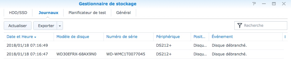

Comme ça, tout d'un coup, juste après un arrêt / redémarrage ?
Bon ... répare  / répare pas ???
Et ça : je n'ai jamais rien débranché moi !
Et où est l'info comme quoi il est "rebranché" ???
Modifié par StéphanH

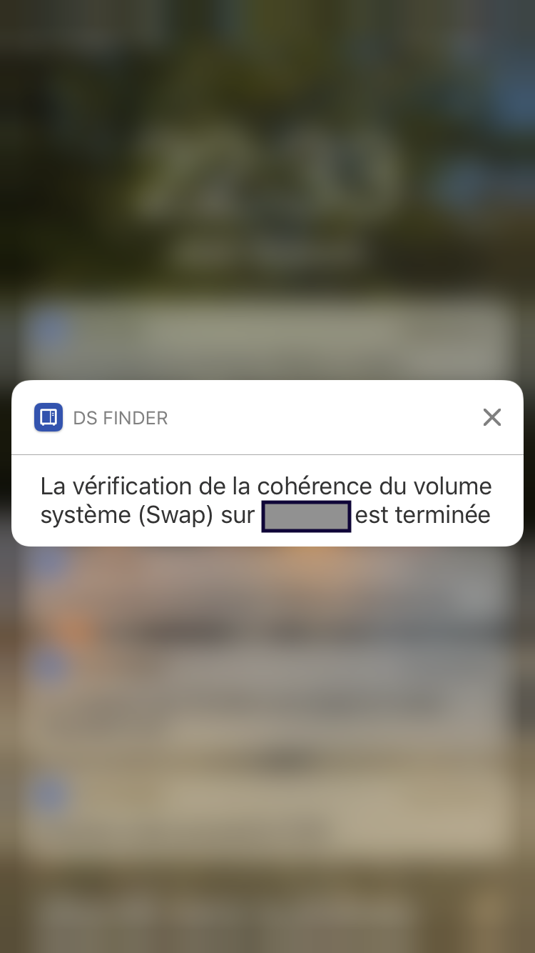

Bon, j'ai lancé une réparation. Ça a été très rapide (mais comment savoir si c'est terminé ???) :
Puis, ça donne ça :

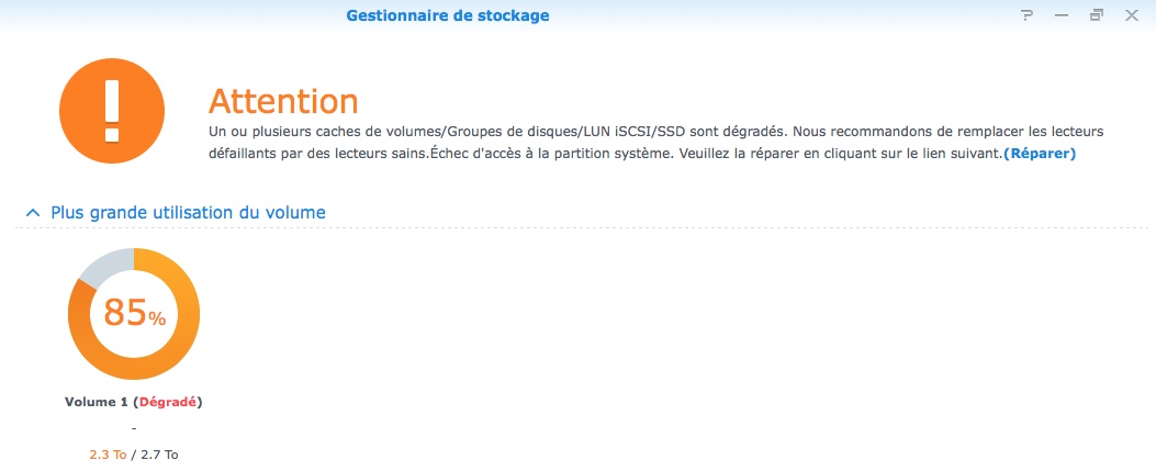

Mais toujours ça :
Je fais quoi maintenant ???

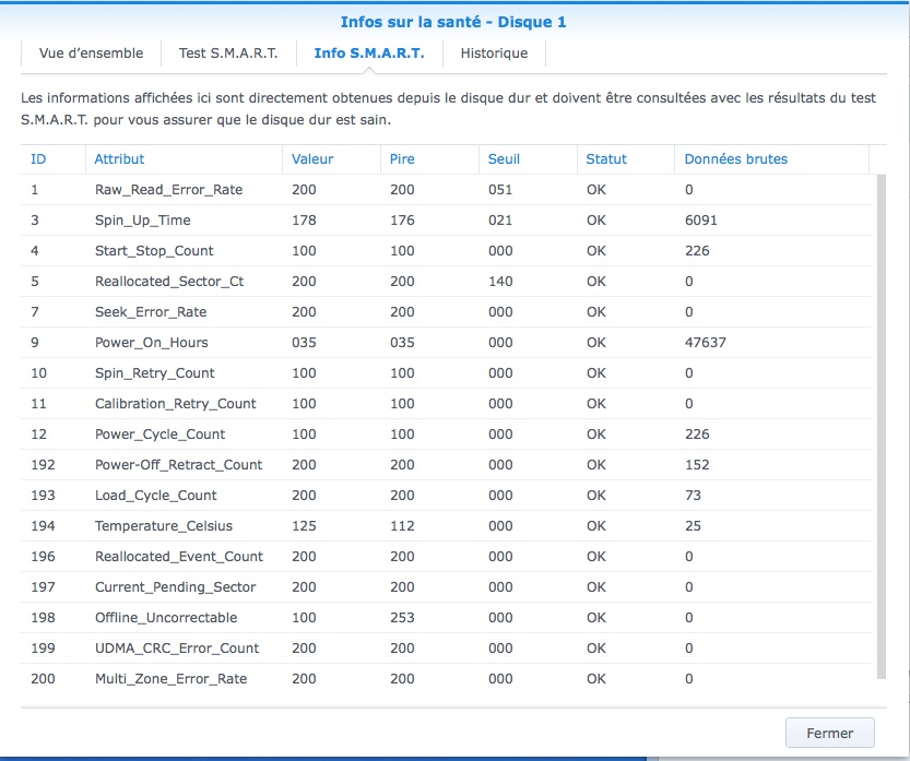

Sauf que là le problème est différent, le disque n’est pas foireux, il était « déconnecté », ce qui a rompus le volume, le disque à des valeurs smart est clean.
@StéphanH là tu as réparé que le système et swap en partition, reste le volume, mais vue que ce disque a été déclaré défaillant, pas sûr qu’il propose l’option, faudra alors purger le disque de ses partitions été là sa sera bon.

Il y a 4 heures, Einsteinium a dit :
Vu merci ! Effectivement, le gestionnaire de volume m'a tout de suite proposé de remettre le disque 1
C'est en cours ...
