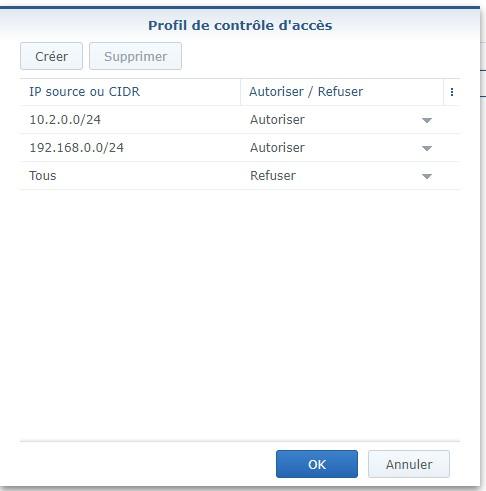

Bonsoir à tous
Désolé s'il y a déjà eu post sur le sujet ou s'il n'est pas au bon endroit mais j'ai fouillé et rien trouvé
J'ai mis en place un VPN (L2TP/IPSEC)
J'arrive depuis mon iPhone à me connecter sur le VPN (il y a bien l'icone VPN et je me vois bien connecter dans les connexions de VPN SERVER)
J'ai mis un place un reverse proxy afin de rediriger des adresses du type prefixe.ndd.com vers NAS:port
J'ai voulu restreindre ce reverse proxy au moyen d'un "PROFIL DE CONTROLE D'ACCES" cf. image joint :
  • en local OK je peux me connecter aux sites.
  • via mon mobile (en coupant le WIFI pour être en 4G) : aucun accès
  • via mon mobile (en coupant le WIFI pour être en 4G) avec le VPN actif: aucun accès. Comment faire pour que cela passe ?
Merci de votre aide.
J.
est-ce que tu as essayé de mettre 10.0.0.0/8 à la place de 10.2.0.0/24 ?
est-ce qu'en 4G via VPN mais sans profil d'accès les accès fonctionnent ?
