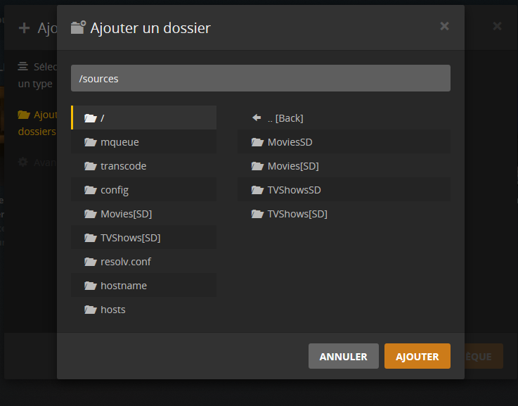

Ok, dans ce cas pour me simplifier la compréhension par la suite je vais renommer "data" en "docker", ça m'évitera d'oublier que c'est un dossier virtuel.

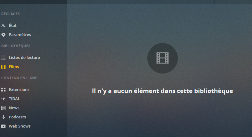

il ne trouve toujours rien et me dit que mon dossier est vide. Cela peut il venir du parefeu ? Mon NAS est ouvert seulement aux IP françaises. J'ai ouvert le 32400 en TCP à toute IP de France sur le NAS
EDIT : Oh le blaireau... j'ai zappé l'étape d'ouverture des droits pour l'utilisateur... c'est bon Plex trouve mes sources 😃

Hier soir, j'ai voulu refaire un conteneur Plex propre suite à mes différents tests sur le 1er conteneur. J'ai donc supprimé le conteneur et je repris tout le tuto pour recréer un conteneur nickel.
Depuis j'ai droit à ça quand je scanne :

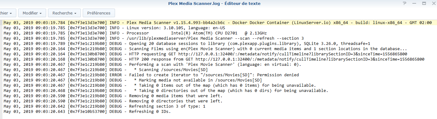

Pourtant c'est toujours le même utilisateur du NAS déclaré dans le serveur Plex avec les droits en lecture/ecriture sur le répertoire Docker. Du coup j'ai supprimer complétement le conteneur puis désinstallé Docker. J'ai repris l'installation de Docker puis recréé un conteneur Plex et c'est toujours pareil. Je ne comprends pas. On dirait une erreur de droit comme au début hors je n'ai rien changé à ce sujet.
Voilà le dernier log après une nouvelle tentative ce matin après reboot du NAS :
Pouvez-vous me dire ce qui se passe ?
Bonjour Myghalloween,
Pourquoi chez toi cela s’appelle /sources et pas /data comme dans le tutos ?, Tu le sors d’où ce sources ?
Ensuite tu as un problème de droit à /sources/Movies[SD]
Dernier point moi je supprimerai les "[ ]" à SD on sait jamais.
Salut,
Cela s'appelle /sources pour que je m'y retrouve (je pense qu'avec le temps j'oublierai à quoi correspond /data) et d'après EVOTk cela n'a pas d'impact, on peut le nommer comme bon nous semble.
Ce que je ne comprends pas c'est que cela fonctionnait hier avec le même "user" et sur les mêmes répertoires, y compris avec [ ].
Quand j'explore les droits de l'utilisateur j'ai bien R/W sur le dossier Docker/PLEX et accès en lecture seule sur les répertoires partagés des vidéos.
Je ne comprends pas
EDIT : en retirant [ ] à /sources/Movies[SD] cela ne fonctionne pas mieux
Modifié par Myghalloween
Oui sa n'a pas d'incidence.
As tu bien renseigné le Pid, vid de l'utilisateur qui a les droits dans les option du conteneur ?
oui oui, c'est le même.
PS : à force de faire des changements dans les nom de dossiers virtuels, j'ai des dossiers obsolètes qui restent (MoviesSD et TVShowsSD par exemple)
Pouvez vous me dire la marche à suivre pour les supprimer et ne conserver que ceux qui ont des liens ? J'ai beau regarder dans le dossier config de Plex dans Docker, je ne trouve rien...
Ooh je viens de trouver mais je trouve ça vraiment bizarre...
Il a fallu que je donne les droits R/W à l'utilisateur créé sur le dossier partagé contenant mes films. Lecture seule ne suffit pas. Cependant j'ai bien coché "lecture seule" sur les chemins déclarés dans Docker... J'ai un peu peur que mes films soient effacés par erreur avec cette config. Qu'en pensez vous ?

Ah j’avais pas eu les notifications mails (passé en spam encore), un droit de lecture simple suffit, tu as fait un compte spécial pour plex ou pas ? Si oui il lui faut les droits en lecture sur ses derniers, sinon cela sera sur le groupe user à mettre.
