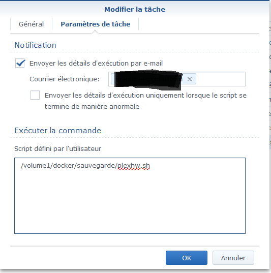

je bloque sur le script il faut bien mettre ceci?
merci
Oui, du moins si le fichier ce trouve bien dans le dossier sauvegarde, du dossier partager docker du volume1 😉
