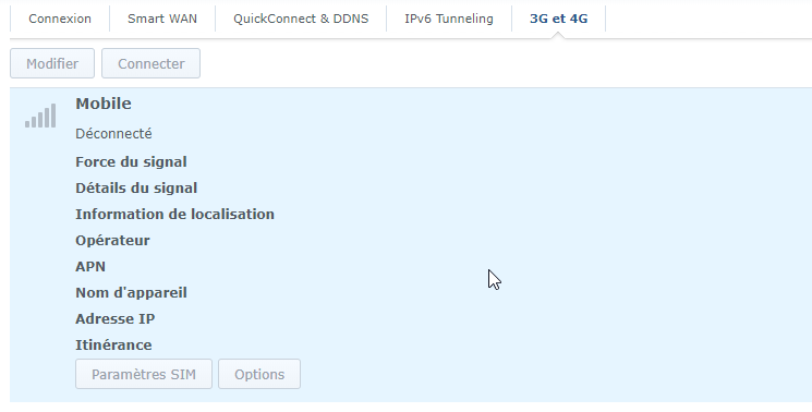

Dongle 4G Huawei E3372 non reconnu
Suite à un déménagement Free tarde à me mettre la Fibre. J'ai donc acheté un dongle 4G Huawei E3372 mais, si ce dernier est reconnu par mon RT1900ac comme périphérique extérieur, il ne l'est pas comme "source 4G".
http://14n2vxc.jpg
http://311ux40.jpg
Une idée ? Merci !

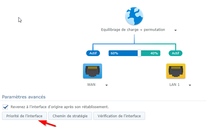

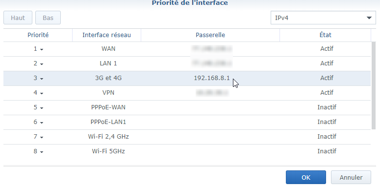

Rien ne s'affiche dans l'onglet 3G/4G dans le routeur Synology. Mais si tu vas dans les paramètres Internet, dans l'onglet SmarWan et "priorité de l'interface", tu verras qu'une IP interne est bien attribuée à ton routeur par le dongle 4G que tu auras préalablement configuré depuis son interface dédiée depuis un PC.
Si je débranche les deux connexions (ADSL + ADSL), la 4G prend bien le relais et ce, même si je n'ai toujours rien dans l'onglet 4G dans le Syno. C'est bien lié au firmware constructeur (Hi-Link) installé sur le dongle qui le rend complètement autonome pour la connexion dès lors qu'il est alimenté via l'USB et qui offre des fonctionnalités avancées (UPNP, NAT, etc)
Pour avoir les informations affichées dans le routeur, il faudrait flasher ton dongle pour le passer en firmware "Stick" pour le transformer en simple modem : il faudra éventuellement rentrer manuellement les APN de ton opérateur si le dongle ne les récupèrent pas tout seul dans le menu du routeur Synology après flashage.

Ça, ça ne change rien. La mienne était comme ça avant de la passer en mode modem et elle fonctionnait et était bien reconnue avec le réseau de Free.
Tuto pour la passer en mode modem uniquement :
https://lecrabeinfo.net/huawei-e3372-modem-usb-lte-4g-installer-firmware-hilink-routeur-firmware-stick-modem.html

Perso oui je ne vois pas son état dans mon RT comme t’a screen, c’est un bug d’affichage car elle est justement par défaut avec un firmware qui fait qu’elle n’est pas un simple modem, mais une passerelle, pour le retour des stats suffit de mettre son IP pour voir les stats, maintenant cela n’empêche pas le routeur de bien voir sa connection et de gérer sans soucis.
Avec l'ancien firmware (mode routeur) et l'actuel (mode modem), j'ai bien l'affichage de la clé pour ma part. Ca serait dût à quoi ce bug ? Surtout que toi, tu as le même routeur et firmware que moi ainsi que la même clé sur le même firmware aussi.
Version matérielle :CL2E3372HM
Version du logiciel:22.328.62.00.1080
Version IU Web:17.100.19.04.1080
Ta cette version la toi ?
Bah ce bug affichage est pas trop méchant, c’est comme le connection expiré qui s’affiche quand je vais dans l’onglet sécurité... j’y prête pas attention x) (peu être du au proxy, je vais testé sans voir)
Tu fais comment pour avoir toutes ces infos que je regarde stp ? C'est pas dans le routeur normalement que tu peux voir ça.
Oki. J'ai pas débranché ma clé du routeur depuis des lustres perso et comme je suis en mode routeur, je ne dois plus avoir ces informations car il n'y a plus de page de configuration puisqu'elle est en simple modem.
Tu dois pouvoir avoir les infos depuis le routeur en ssh ? En tout cas surveille les maj de sécurité du coup.
