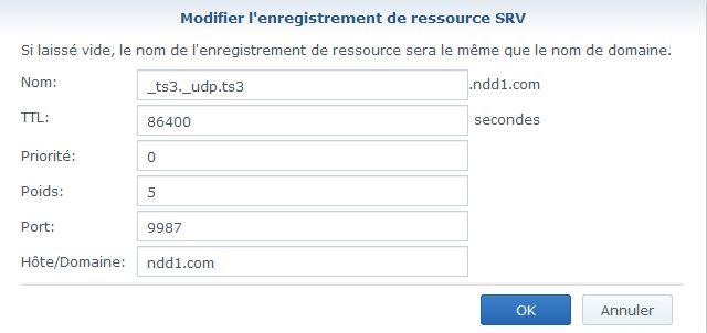

J'avais fais un simple CNAME style ts3.ndd1.com et celà ne fonctionnait pas même en utilisant le port de base (9987).
J'ai donc fait un enregistrement SRV sur mon Serveur DNS et sur mon interface OVH.
Comme ceci :

tu es sur qu'il ne faut pas mettre " ts.xxx.fr " dans "Hôte/Domaine" si je veut pouvoir m'y connecter avec " ts.xxx.fr " ?
Il y a 3 heures, El_Murphy a dit :
Je n'utilise pas le serveur DNS du nas
