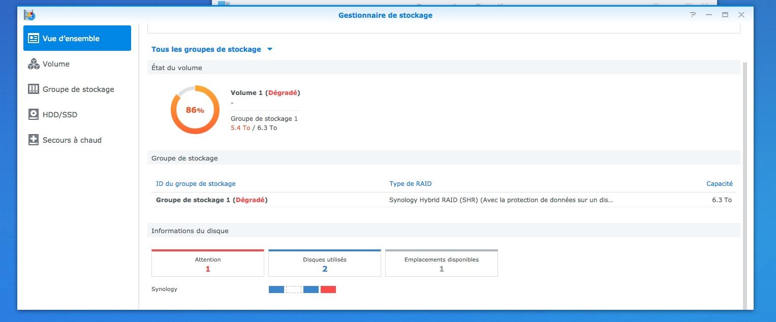

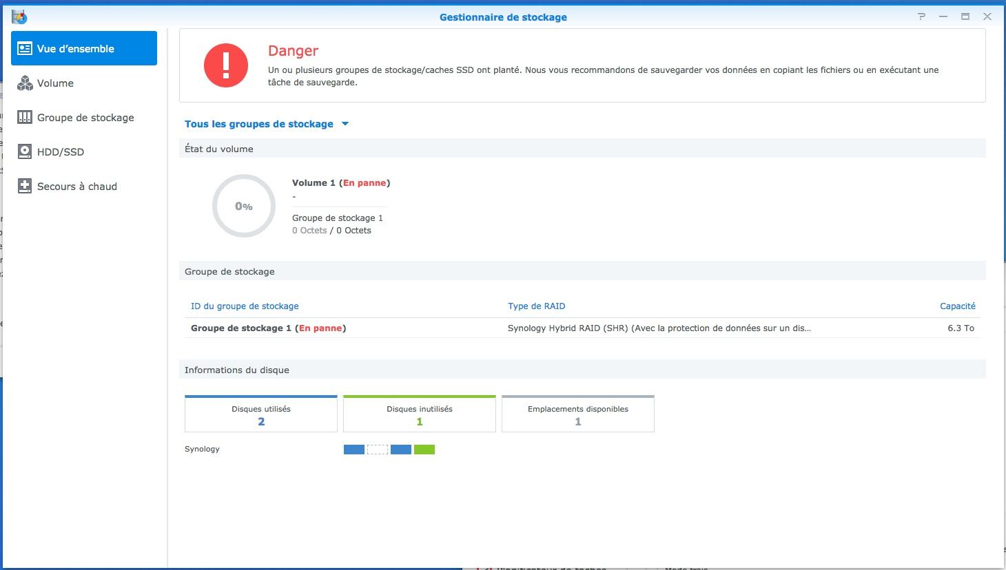

gintama Posté(e) le 10 juillet 2018 Auteur Posté(e) le 10 juillet 2018 voila ce que j obtient quand je remet l ancien . et voila ce que j obtient quand je met le disque dur (neuf) que je viens d acheter . je n y comprend plus rien.si j achete un nouveau nas esque cela resoudras le probleme? sans perte de donnees? parceque selon moi le probleme viens d un probleme materiel,non? en tout cas merci pour votre attention

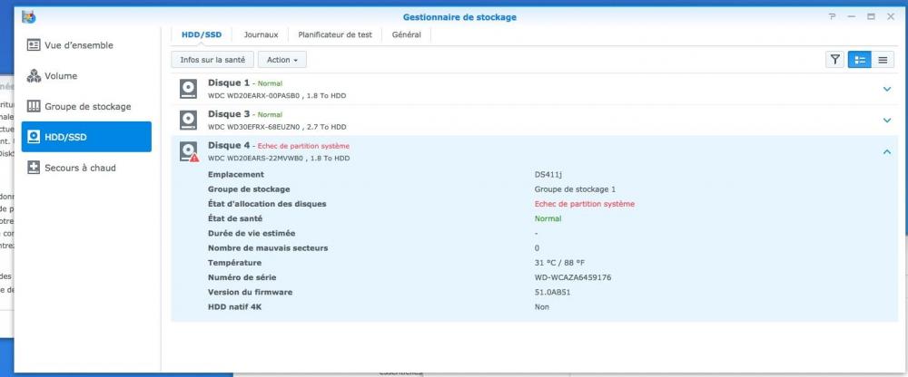

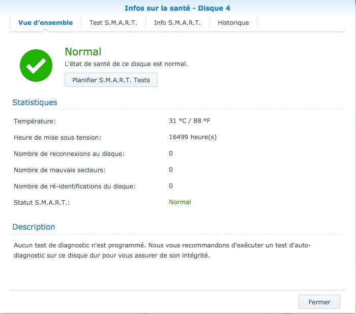

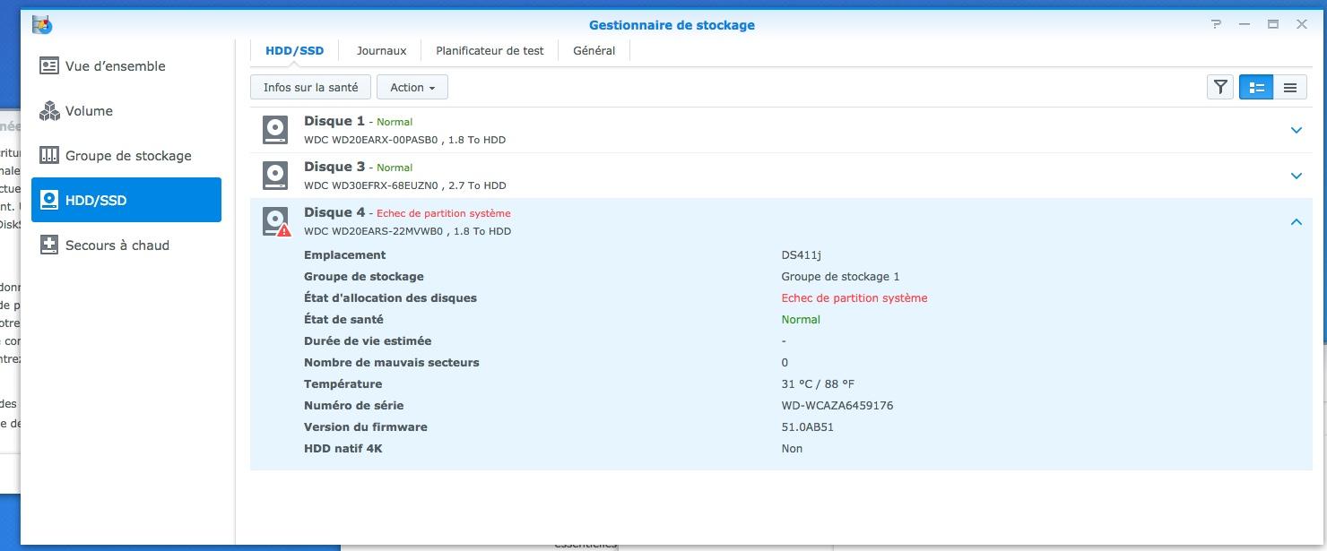

gintama Posté(e) le 11 juillet 2018 Auteur Posté(e) le 11 juillet 2018 désole pour le retard, mais a cause du décalage horraire c est un peu difficile (j habite au japon) de repondre tout de suite. j ai contacter le service client synology qui m ont dit que sois cela viens de mon nas (un probleme du au "slot") sois c est un probleme du disque dur, et que je devrais remettre l ancien disque 4 en place et en meme temps sur mon ordi faire une verification de la sante de mon disque 2. pour la verification du disque 2 sur mac je n ai pas trouver comment faire (tout les liens qu ils m ont envoyer etait des liens windows et il n y avais pas l equivalent sur mac. pour ce qui est de mon disque 4 je l ai remis en place ,il me trouve une erreur systeme (qui me fait tres peur) mais je peus avoir acces a mes donné malgres que ce sois dangereux vu que je n ai plus de disque de secours....du moins plus de disque detecté. pour ce qui est du disque 2 je l ai enlever et mis un disque vierge a la place histoire de voir si il serais reconnus ....et bien non , il est lui aussi invisible (comme l autre ) alors qu il etait bien visible quand je l avais mis sur le disque 4 . du coup je pense vraiment que c est un problème du nas . je pense que demain j irais acheter un nouveau car celui la galéré trop , il etait souvent trop lent exemple pour les video format 4K le processeur etait a 99% et ca saccadé tellement que c était impossible de lire correctement une video . le truc c est que esque si je fait une migration dans l etat des choses cela peu etre dangereux pour mes donnée? ou dois je faire un back up de tout avant ? mais sollicite les disque alors que le raid ne tiens qu as un fils me fait aussi tres peur (j ai deja sauvegarder le plus important des donnée meme si il en reste encore pas mal dans le nas. quel est votre avis la dessus car la j arrive a un stade ou je n arrive plus a penser normalement lol
firlin Posté(e) le 11 juillet 2018 Posté(e) le 11 juillet 2018 Bonjour gintama, Ok donc si tu mets ton disque 2 ( qui doit ce trouver dans la baie n°2 en partant de la gauche ) dans la baie N° ils fonctionne. Donc on peut dire que tu as un problème sur la connectique de la baie N°2: poussière, etc.. Non tu ne peux pas faire de migration car ton volume et dégrader. Et tu ne peux pas initialiser ton prochain nas avec le disque N°2 ( 4To) sinon tu ne pourras pas monter tes disques de 2to après. Dans tous les cas il n'est pas conseiller de migrer d'un nas trop ancien vers un très récent. Ton disque de 4to tu le connecte comment à ton mac ? ( boitier usb, doc..) . Essai de le formater avec le finder, pour pouvoir t’en servir comme complément de sauvegarde de ton nas.
