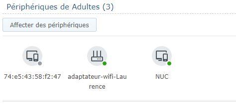

Autre problème, on ne peut affecter a un profil que les appareils connectés avec aléatoirement soit leur nom soit leur adresse MAC.
Ce n'est pas pratique, on devrait pouvoir choisir dans la liste des réservation d'adresses.

Pareil, tu peux en faire une suggestion à Synology.
Quant à SSH, il n'est pas trop tard pour apprendre.

Le seul truc chiant qui demeure est effectivement l'impossibilité d'exploiter directement les listes de réservation d'IP ou de filtrage MAC pour associer des périphériques à un profil. Ou alors il faut identifier tous les périphériques réseau depuis le menu Controle du Trafic et les nommer, pour éviter de se retrouver avec une liste d'adresses Mac.
