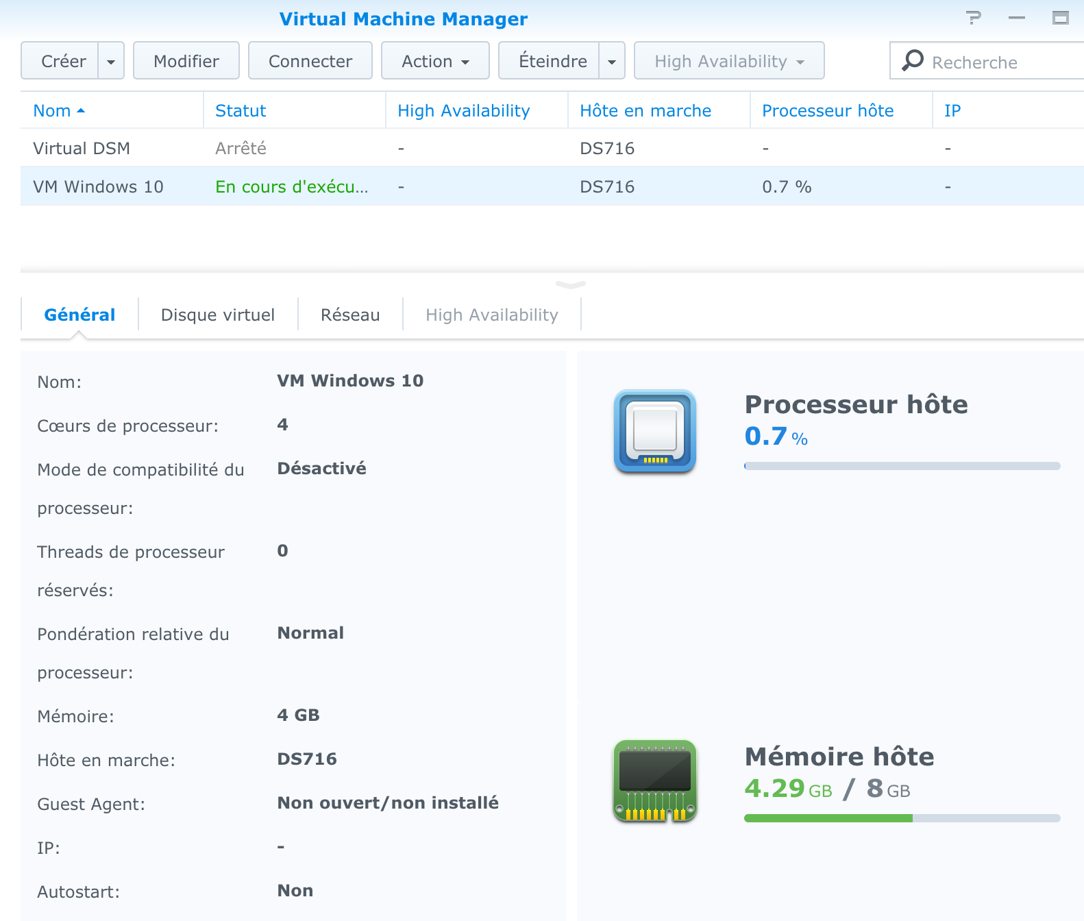

Par manque de temps j'avais laissé tomber, mais je voulais maintenant relancer cette VM. J'ai mis à jour manuellement la dernière version de Virtual Machine Manager (j'ai un DS716+, qui ne supporte pas officiellement VMM, donc je suis obligé de faire des mises à jour manuelle), puis j'ai supprimé la VM existante pour construire une VM Windows 10.
La création et l'initialisation de VM se déroulent sans problème :

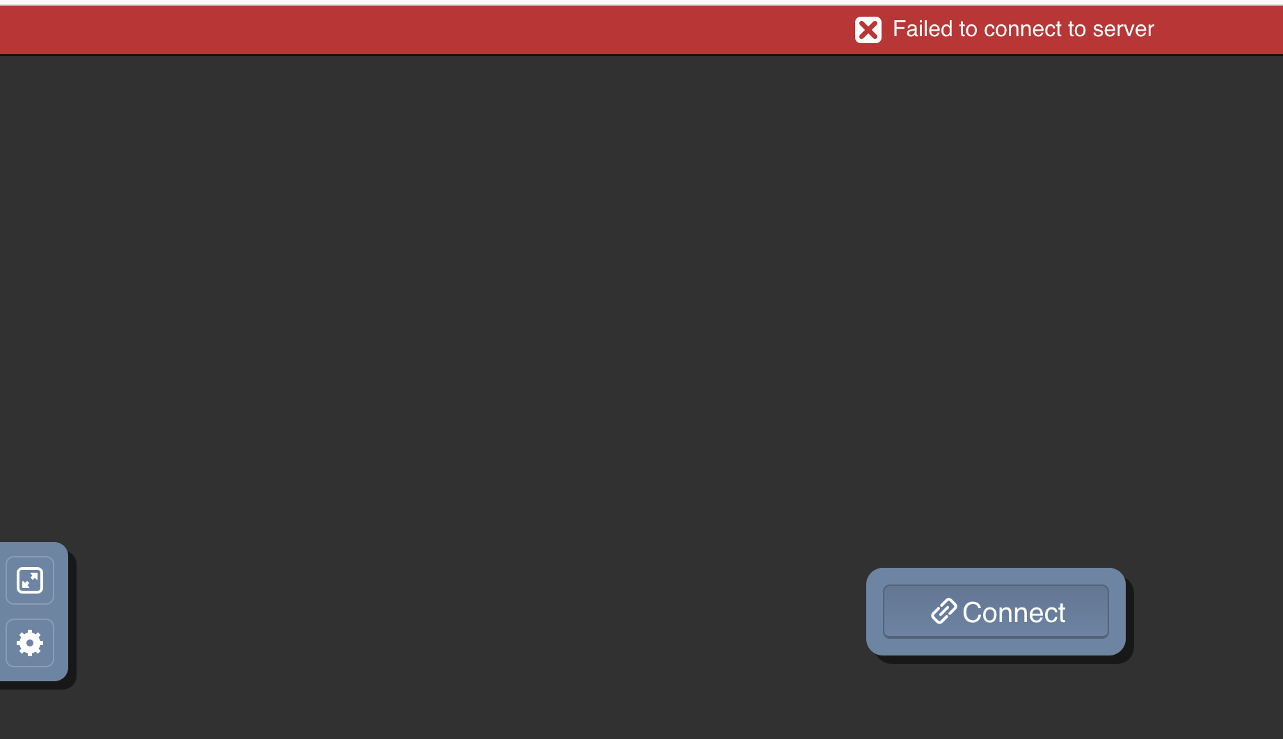

Par contre je n'arrive pas accéder à la VM lorsque je clique sur "Connecter" ...
Est-ce quelqu'un a déjà eu ce genre de problème ?

J’ai le problème en passant par un reverse proxy, sinon ça fonctionne très bien en direct.
Mais oui, mais c'est bien sur ...
C'est vrai que j'ai mis en place le DNS Server (ainsi que le Proxy Server pour filtrer les pubs). Et donc même en interne, j'accède maintenant via mes URL, et non plus via les adresses IP comme avant ...
Et donc je passe systématiquement par le Reverse Proxy !!!

Il ne faut pas passer par le reverse proxy.
En interne, j'y accède directement via son adresse IP (interne), et en externe, j'ai du rediriger le port utilisé vers l'ip interne de la VM ...
Il ne faudrait pas activer les en-têtes WebSocket au niveau du reverse proxy ? (pas testé)
Je confirme @PiwiLAbruti, ça fonctionne en activant les en-têtes WebSocket dans la règle reverse proxy 😉
