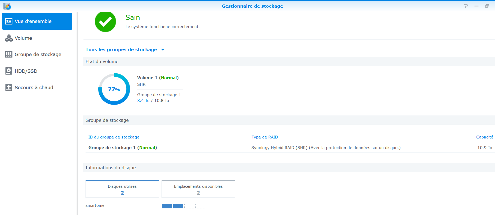

  1. Sur mon interface il n'est noté qu'un seul volume alors que je pensais que cela se comportait comme un disque usb externe. Que je pouvais naviguer sur les 2. Donc la vraie question est : en cas de problème sur mon volume visible, comment puis-je aller chercher la réparation sur le 2e disque ?

1/ tu peux rajouter des disques à ton volumes masi dans ce cas il te faudra changer de type de raid.Dans ta capture je vois que tu es en en SHR donc pas besion de te prendre la tete tu rajoute un disque et le nas se débrouille.

Une dernière question avant de vous libérer. Je suis visiblement en SHR. Dans le meme article de wikipedia, il n'y a pas de comparatif raid5 vs SHR. donc
  1. Est ce que SHR est équivalent à RAID5 (qui si je comprend est le meilleur systeme alliant sécurité et espace) ?
  2. Si non, puis je passer facilement, sans perdre mes données, de SHR vers RAID5 ?
1 - Le SHR avec protection des données est un RAID hybride, c'est à dire qu'il fait cohabiter du RAID1 et du RAID5. Un peu de lecture https://www.synology.com/fr-fr/knowledgebase/DSM/tutorial/Storage/What_is_Synology_Hybrid_RAID_SHR
2 - non. Le choix entre RAID et SHR se fait a l'initialisation. Il n'y a pas de passerelle entre les deux.
