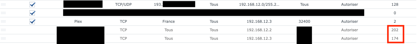

Le 30/03/2019 à 13:43, unPixel a dit :
Reprenons notre règle sur les ports 80 et 443 qui autorise l'accès à distance à un serveur nommé Zeus sur ces deux ports.
Je voudrais par contre limiter cet accès uniquement à la FRANCE et que l'accès ne soit pas autorisé pour les autres pays.
Par contre pour moi si on laisse les règles automatiques générées par la transmission, les ports ne seront pas limités à la france, car il existe une règles autorisé pour tous plus loin.
Il faut décocher l'option de création automatique pour que ça s'applique.
Sinon il n'y a pas de filtrage pour la France.
Dans le pare-feu on peut très bien créer plusieurs règles pour le même port la première règles n'arrête pas le pare-feu si la, les règles suivantes ne sont pas en contradiction.
Par exemple, j'ai autorisé seulement une IP pour toutes les différents règles NAT/PAT vers mon réseau local et si je n'active pas les règles automatique, seul cette IP est autorisé. Si j'active les règles automatiques, les exemple toutes les IP françaises sont autorisées.
1994605670_Capturedcran2021-08-0615_48_24.thumb.png.dfd1b68a32b25acd9737cb52c2f65c55.png
Modifié par maxou56
il y a 30 minutes, MilesTEG1 a dit :
Tu parles de ça dans le RT ?
Oui, c'est ça.
