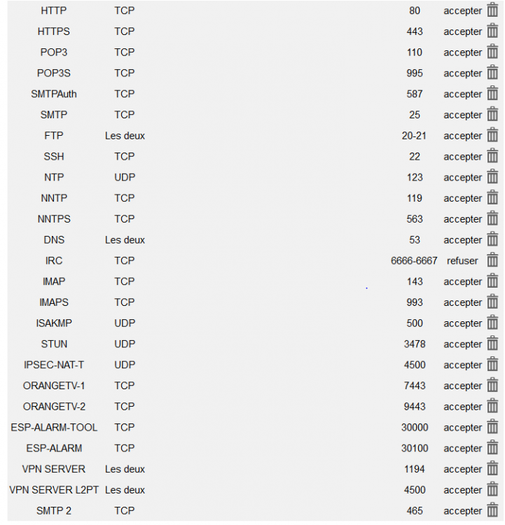

Pourquoi veux-tu ouvrir tant de ports ???? par exemple, tu ouvres le port NTP : Tu souhaites que n'importe quelle machine sur Internet puisse demander à ton NAS quelle heure il est ?
Je te suggère de n'ouvrir que les ports dont tu as besoin, et de lire le tutoriel sur la protection des NAS ...
Par ailleurs, tes règles NAT sont étranges ... soit tu as masqué une des colonnes port entrant / port de destination, et tu as masqué également (ou omis) la destination.
As-tu lu ceci ?
Concernant IPv6 sur la Box, il faut peut être la rebooter pour qu'IPv6 soit réellement désactivé. je ne suis pas certain ... mais ce n'est pas ça le problème.
Franchement, reprend tout depuis le début.
[TUTO] Débuter avec un NAS Synology. - Tutoriels - NAS-Forum
Tu ouvres juste plein de port sans même savoir à quoi ils servent...
Ex :
Le port 25 chez Orange est bloqué.
Le port 53, ça m'étonnerait que tu es un serveur DNS publique.
Tu ouvres POP et IMAP en même temps...
FTP, pourquoi les deux ?
Etc...
Un mon avis, ça doit pas être joli joli question sécurité sur ton NAS.

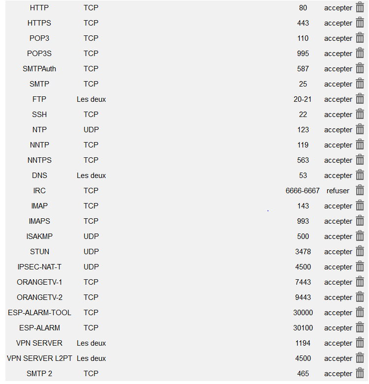

Pardon pour l’incompréhension, je n'ai touché à rien sur la Box. Ce sont les ports ouverts par défaut et comme je ne veux rien planter, je n'y ai pas touché.
Sur la Livebox quand on veut ouvrir un port, on est obligé de passer d'aller dans "règle de filtrage spécifiques"
Et là je n'ai ouvert (et encore je ne sais même pas si je l'ai bien fait) que ces trois ports en plus de ceux déjà créer par orange:
ports ouverts par moi

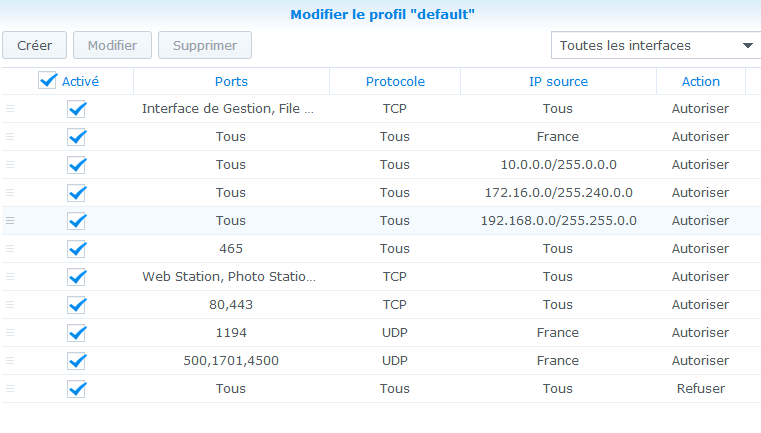

Les ports ouvert sur mon nas:
Ports sur NAS
Le 465, je vais le supprimer. C'était un test car je n'arrive pas à recevoir le notifications mail gmail.

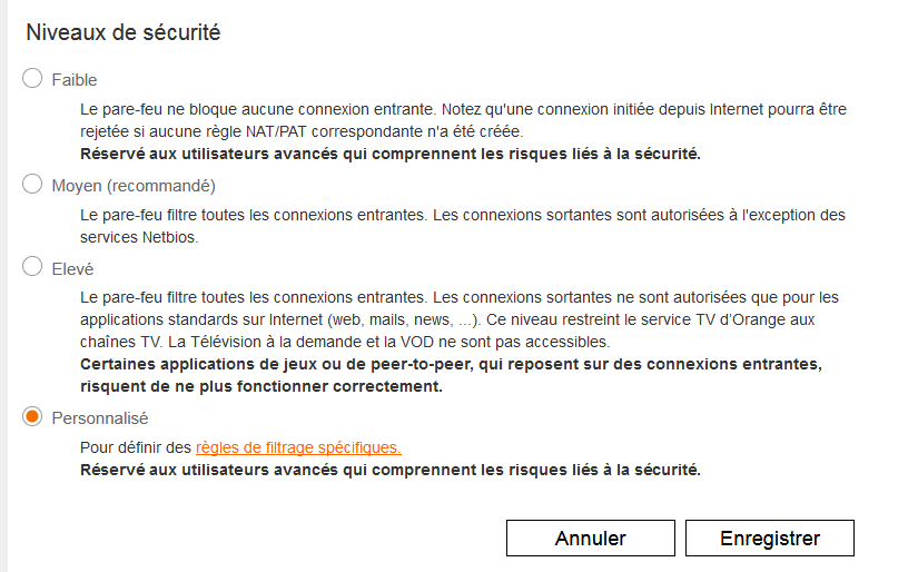

Donc je me remets sur "moyen"?
En NAT/PAT je n'ai ouvert que ce port:
Modifié par DamDeb
Oui sur moyen et dans NAT tu ouvres simplement les ports que tu désires vers l’adresse de ton NAS.
La seconde, faut la supprimer et la première, je sais pas ce que c'est. A toit de voir 😉
