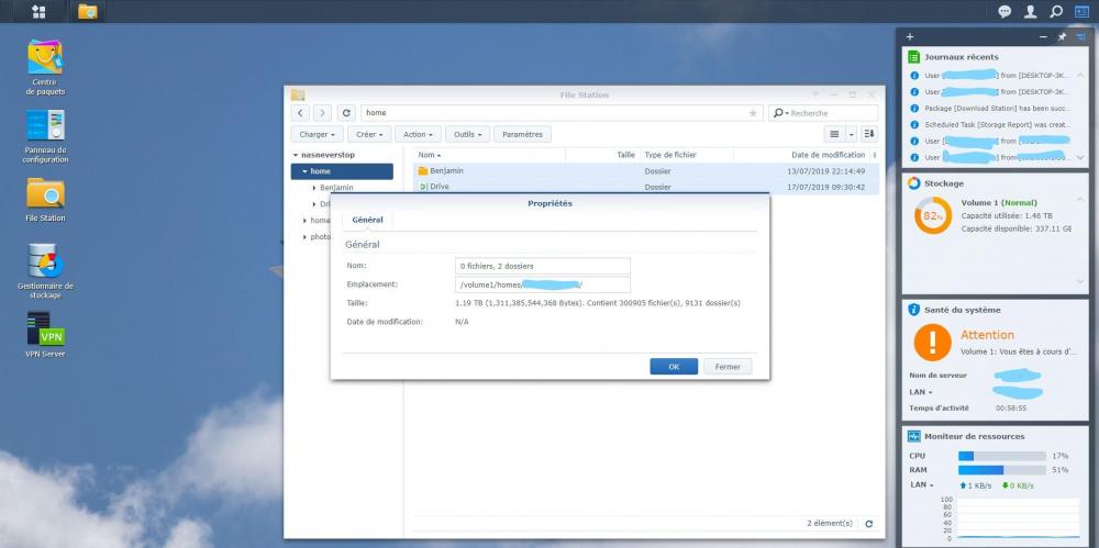

Je possède actuellement un DS218J depuis fin mai et la semaine dernière, j'ai installé CloudStation entre mon PC et mon NAS. Lorsque je supprimais certains éléments depuis l'explorer Windows, mon espace ne se libérait pas sur mon NAS. Après avoir cherché, j'ai désinstallé CloudStation du NAS et j'ai retrouvé mes Go. Après ré-installation du CS, tout est re-devenu comme avant (j'ai repris des Go impossible à trouver..). Bon je décide de re-supprimer CS de mon NAS et PC afin de passer à Drive (qui est clairement mieux) mais je suis toujours presque saturé niveau stockage et je ne peux pas supprimer ces fichiers qui prennent une place monstre..
Si quelqu'un à un tips merci beaucoup :)
(PS : J'ai testé la commande sur Putty "cd /volume1/@download/ ou cd /volume1/@cloudstation/" mais il m'indique ceci "-sh: cd: /volume1/@download/: No such file or directory" donc mauvais signe.
La photo jointe montre le poids total de tout ce qu'il y a dans mon NAS (les deux premiers dossiers en racine de Home.)
Modifié par Benjamin Barbe

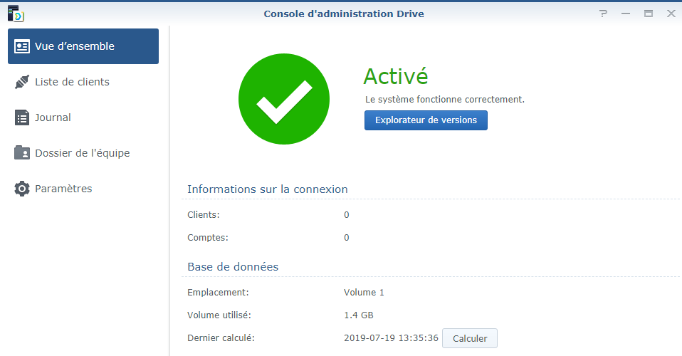

Depuis la console admin de Drive. Quelles sont les valeurs calculée par Drive concernant la BDD ?
Bonjour merci de votre réponse. Ou puis-je trouver cela ? Dans le paquet drive sur mon DSM ou sur l'application Windows ?
*dans le paquet Admin de drive sur mon DSM* mais que signifie BDD ? Merci :)
Dans le menu de ton NAS, tu as un paquet "console d'administration Drive". Une fois dedans, tu as "vue d'ensemble" puis Base De Donnée => Là tu clic sur calculer.
Ceci te permettra de connaitre la taille occupé par la Base De Donnée de Drive.
C'est également ici "Dossier de l'équipe"/ "Versionnage", que tu vas régler le nombre de version conservées (Je pense notamment que c'est ce réglage que tu n'as pas fait).
Modifié par Varx
Alors voici les valeurs de la BDD. Et pour ce qui est du versionnage, j'étais à 32. Je suis passé à 3 effectivement je n'avais pas touché ce paramètre merci

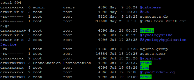

Et la commande : ls -ltr /volume1
Tu as tenté ? Si oui, elle te retourne quoi ?
Parfait merci (au hasard d'ailleurs ahah)
il y a 10 minutes, niklos0 a dit :
Voici ce que cela me donne
Ca confirme que tu n'as pas de dossier @download ou @Cloudstation dans ce répertoire.

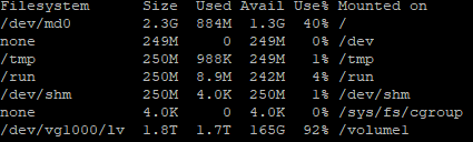

la commande "df -h" peut t'aider à savoir où l'espace est prit.
ouep.
A part y aller à taton dans /dev/vg1000/lv, je n'ai pas de solution.
Je n'ai pas l'autorisation pour effectuer cette opération :/. Mais le problème c'est que c'est la même taille de fichiers que lorsque j'avais CloudStation. Malgré la seconde désinstallation du paquet, je n'ai pas retrouvé mes Go..

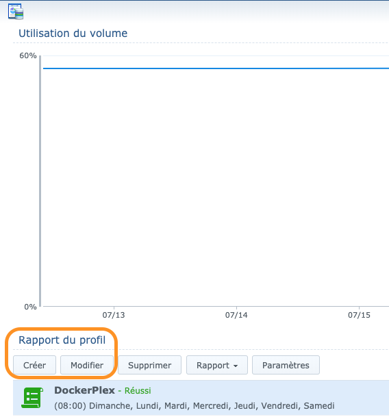

Sinon, sur le NAS, essai de créer un rapport d'analyse de ton stockage via le "menu principal / analyseur de stockage" => Créer un rapport et tu sélectionnes ton répertoire "homes"

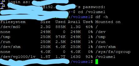

Passe en SSH et tape :
cd /volume1
Tu valides et tu tapes :
df -h
Poste le résultat en cachant le nom des répertoires que tu ne voudrais pas voir apparaitre ici.
Tutoie moi stp et tu n'es pas obligé de cacher ton adresse IP privée, elle ne risque rien du tout à être postée 😉

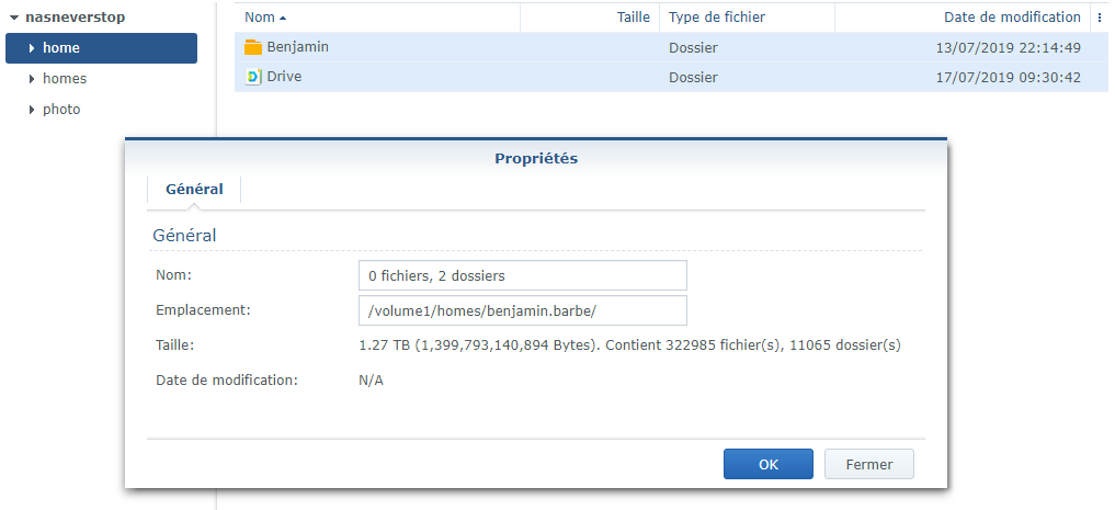

Alors de base en effectuant un clic droit>propriétés sur les deux premiers dossiers dans home j’obtiens 1.27TB (1ère capture) - je précise que le dossier homes et photo ne contiennent rien -. Alors que (voir 2nde capture) l'assistant stockage m'indique clairement beaucoup plus (l'explorer windows m'indique également 162Go de libres sur 1.78.).
