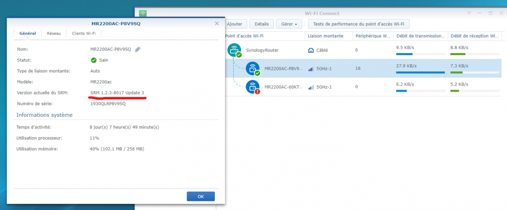

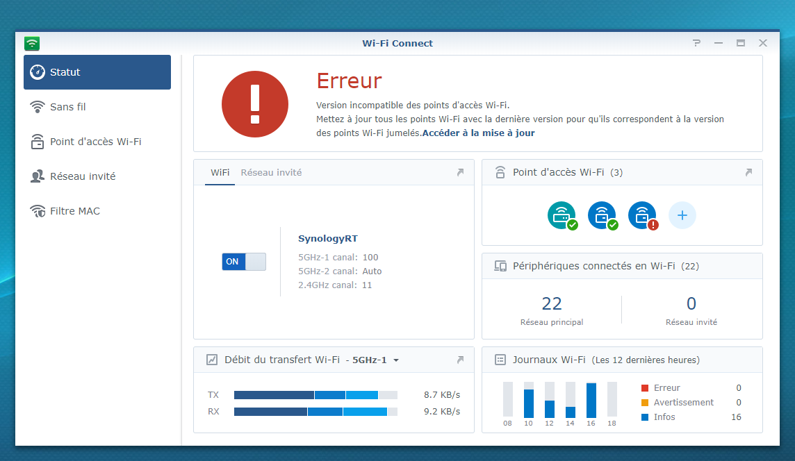

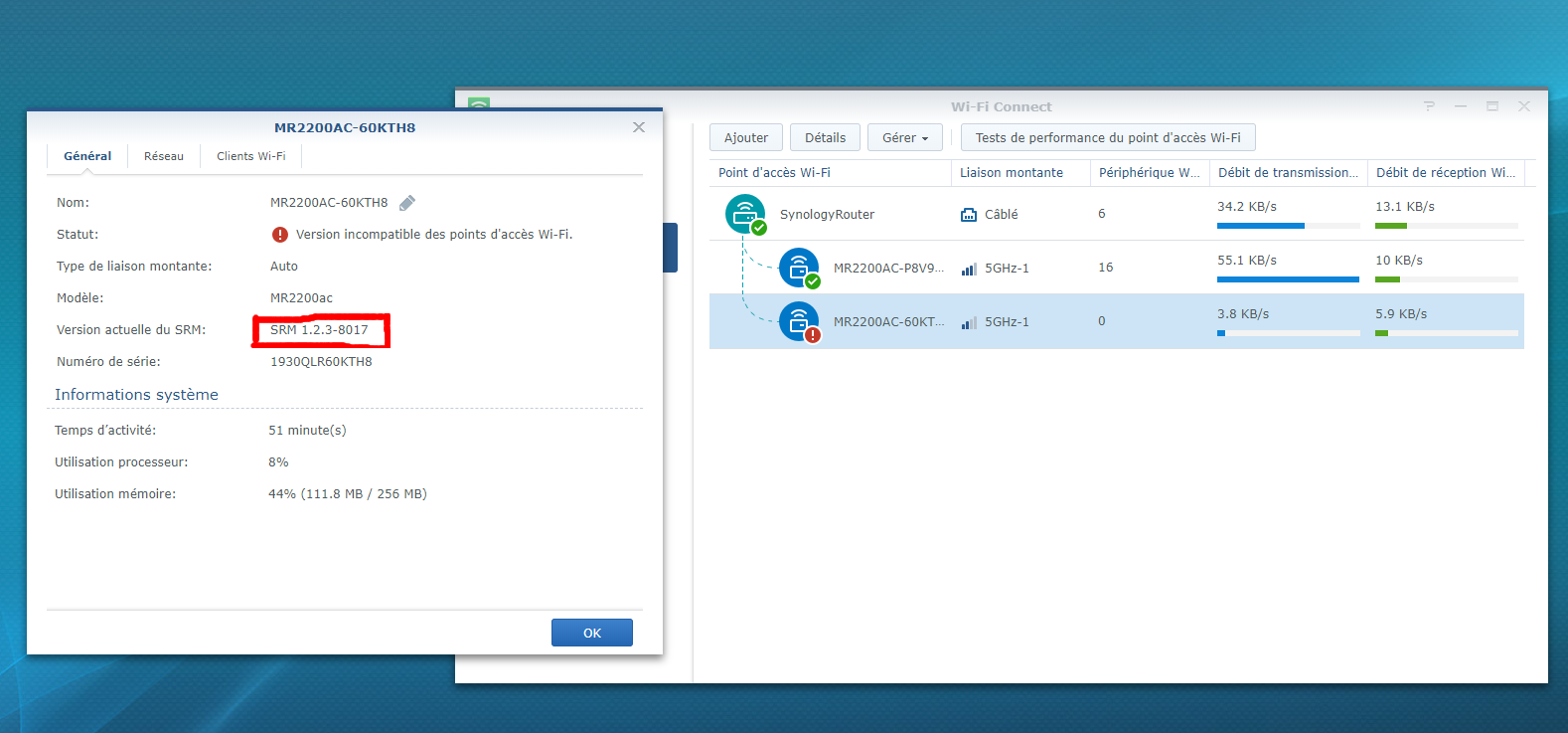

J'ai fait la mise à jour il y a quelques jours, tout c'est bien passé, mais aujourd'hui j'ai voulu ajouter un nouveau MR2200AC et la galère.
j'ai voulu faire une mise à jour manuelle après avoir téléchargé les fichiers pat correspondants mais celle-ci a avorté (Le transfert a échoué la version du correctif doit-être supérieure à la version actuelle du système)

Liens direct vers les update: https://originarchive-us.synology.com/download/SRM/criticalupdate/update_pack/
Mais l'update 3 ne semble pas disponible (bizarre🤔).
(Sinon méthode radicale 🔨 pour upgrader le MR2200AC: Le supprimer du mesh, puis réinitialiser avec le bouton reset, le configurer en routeur normal, mettre à jour, réinitialiser de nouveau, et ajout de nouveau au réseau mesh)

Moi aussi je souhaitai rajouter un MR2200AC comme @Mike913, et vu qu'il faut les mêmes versions de SRM, cela va attendre une mise à jour.

Effectivement t'as pas d'autre choix que d'attendre : pas de rollback possible sur les firmware de SRM...hormis bidouilles assez pénibles ou sans l'intervention du support de Synology.
Je suis aussi dans le même cas et cela m'énerve que Synology traine aussi longtemps pour sortir l'update 4 car je ne sais pas installer un nouveau MR2200AC à cause que le reste de l'installation est à l'update 3

L'update 4 disponible et tout est rentré dans l'ordre
