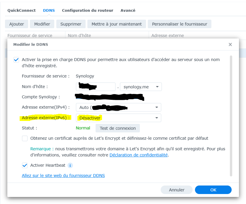

Suite à investigation avec le support synology, il suffit de désactiver l'ipv6 dans les paramètres du ddns 🙂
