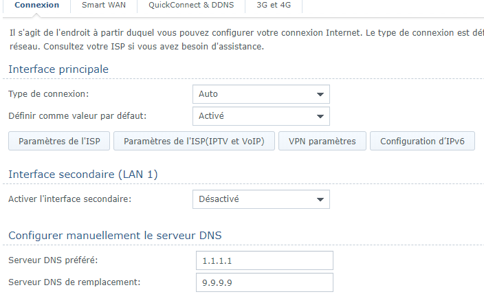

Partie internet en auto

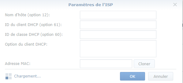

Dans la partie Paramètres de l'ISP je n'ai rien de configurer :

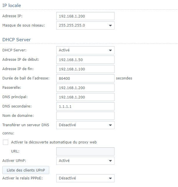

Et dans la partie local :

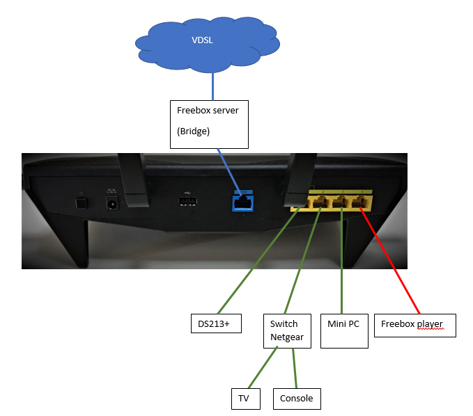

Voici mon branchement :
Alors oui il y arrive sans soucis, mais le problème vient de free et ses derniers update, perso j’avais abandonné cette méthode et mis au cul de la freebox le décodeur, mais dans leurs derniers updates ils ont décidé que en bridge, seul un appareil aurait internet (d’oucla Guirlande entre internet sur wan et décodeur), donc bon le décodeur est pour l’instant débranché électriquement.
