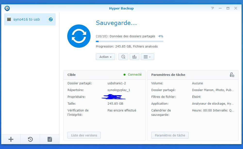

@lap316
Peux-tu étoffer un peu (heure début, heure fin) pour qu'on puisse faire une analyse rapide sur ton cas ?
Edit:
  • Heure Début "17h00" et Heure Intermédiaire "21h25"  = 28h25  soit 3505min.
  • 245,85Go / 3505 = 0,071Go/h
  • 0,070Go / 60 = 0,001Go/sec soit 1,19Mo/sec

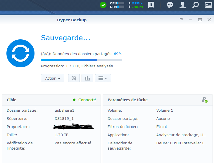

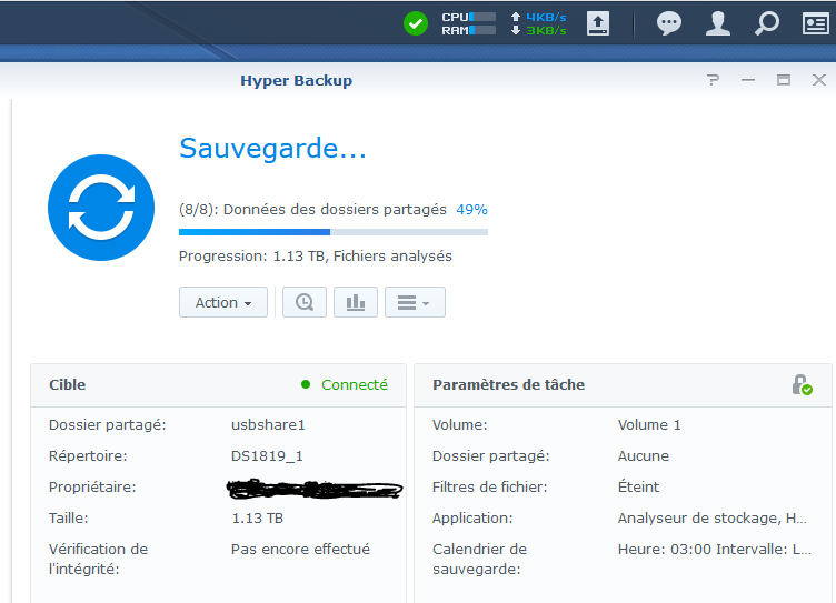

en ce moment 21h45, voici la copie écran..
il y avait 49% à 11h40 et 69% maintenant soit 20% de transfert/chiffrement en 10h de plus.  c'est vraiment très long

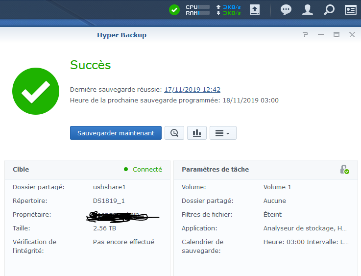

 c'est enfin terminé.
 je suppose que c'est vraiment utile de vérifier si ma sauvegarde est vraiment utilisable. je devrais la réinstaller mais ( méééhééé disait une chèvre de mes connaissances), vers quelle durée je vais enocre m'engouffrer en deployant cette sauvegarde vers un autre volume ...

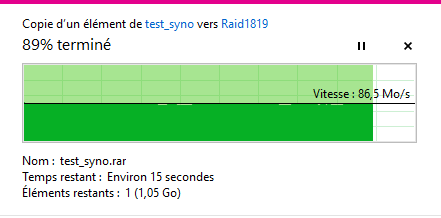

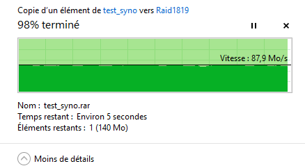

voici le graphe de l'envoi du fichier de 9,82To (appelé Test_syno) copié du serveur Dell vers un serveur HP avec un boitier USB3 contenant un disk WD blue 3To .test_syno_vers_F_cooler.PNG.cae3e9de547d60485232b4702960ea29.PNG

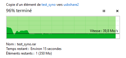

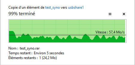

Le même fichier, le même boitier USB3 et le même disque raccordé au port USB3 du DS1819+, depuis le même serveur. voici le graphe:
même fichier, même boitier et un disque Seagate barracuda de 6To (57,4 Mo/s, c'est la vitesse à l'instant ou j'ai fait la copie écran. c'est pas la moyenne du débit)
j'avais 3 boitiers USB3 différents et 4 disques différents; un seagate barracuda 6To, 2 disques WD blue de 3To d'age différent et un disque WD green de 1To.
j'ai fait tous les mélanges possibles et fait le test sur chaque mix. à peu de choses prêts, les graphes sont identiques quelque soit le disque et le boitier raccordé au Syno en usb 3.
 mais, lorsque j'envoie le même fichier, depuis le même serveur par le même réseau vers le ds1819+  (pas vers le disk usb), voici le graphe:
et vers le syno 215 (pas vers le disk usb)

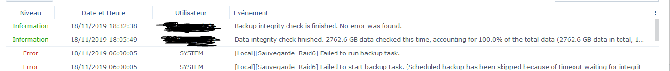

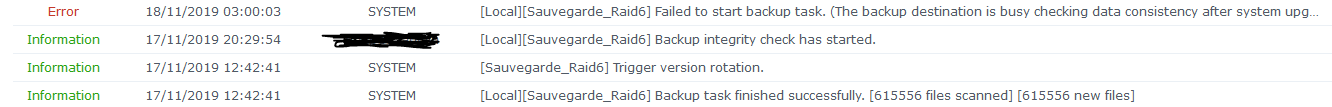

Bonjour dans mon cas j'ai trouvé le probleme
une verification de coherence de parité
bref c'est fini est tout est revenue a la normal
bon courage Antimousse
