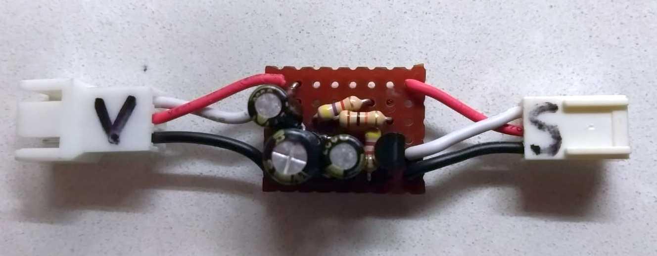

Voici le schéma de principe du circuit de conversion.
Comme le ventilateur est alimenté par un 12V haché pour réguler sa vitesse, on fait d'abord un filtre pour obtenir un 12V stable et éviter les interférences entre le hachage et le signal du ventilateur,
puis on récupère le signal carré du fil blanc venant du ventilateur, en reconstituant par une résistance RL2 la résistance RL qui n'est plus fournie par le Syno.
On isole avec un condensateur la composante alternative du signal du ventilateur qui est redressée et filtrée afin d'alimenter la base d'un transistor NPN fonctionnant en collecteur ouvert pour obtenir les signaux attendus par le Syno.
Le prototype fait à l'arrache (peut être un peu trop compact)
Le résultat est un signal à 0V quand le ventilateur tourne et un VCC de 6V fourni au Syno quand il est bloqué, conformément au Pdf de Sunon donné au début.
Dans les faits, c'est beaucoup moins concluant, car comme déjà indiqué, mon DS1010+ ne détecte pas les arrêts des ventilateurs d'origine,
et pas plus les arrêts des ventilateurs de PC passant par cet adaptateur. L'amélioration est donc seulement théorique.

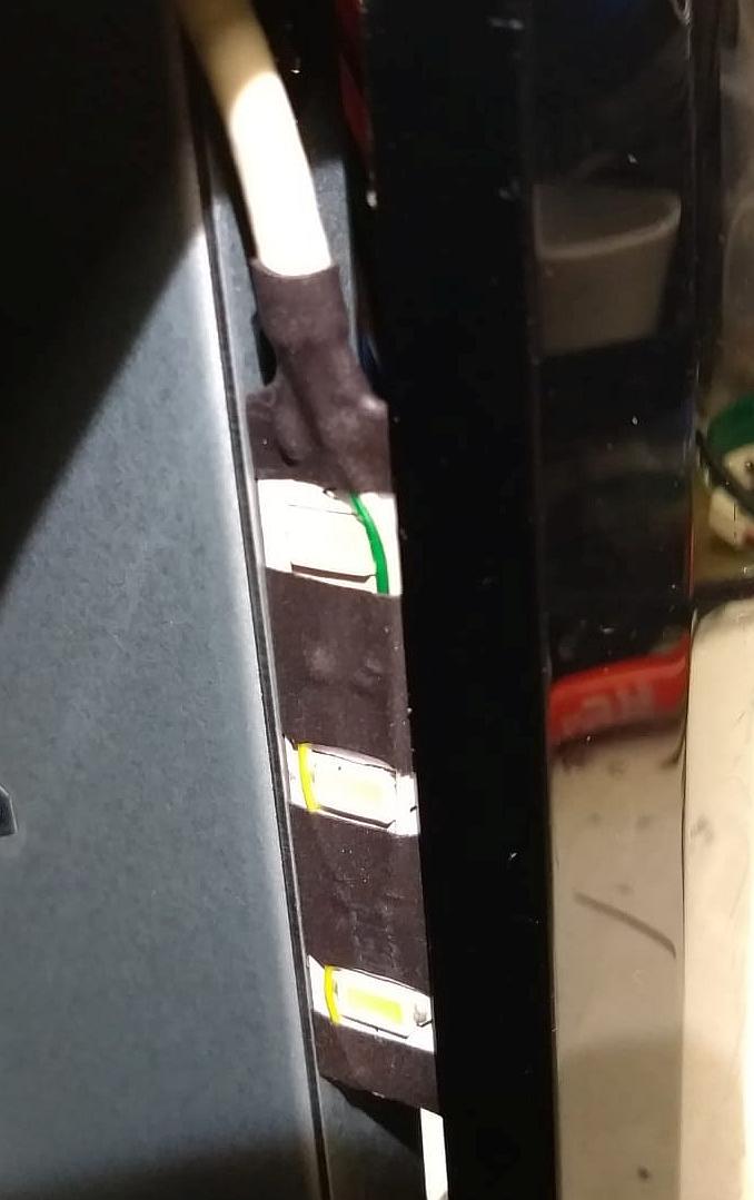

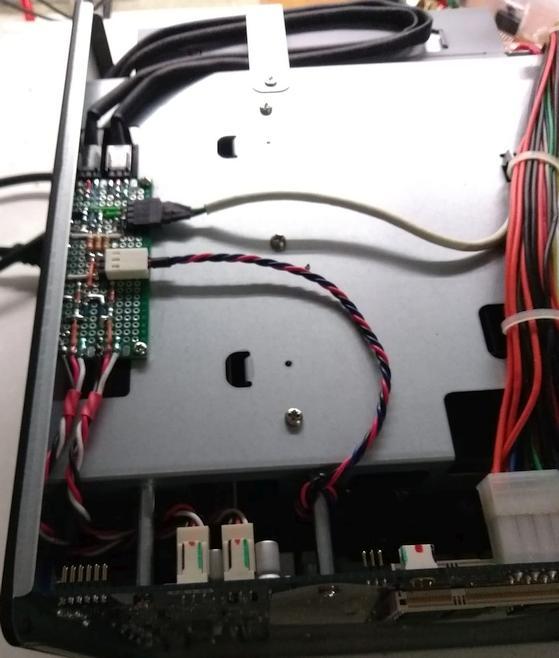

Le prototype "définitif" en situation. Les condensateurs sont en dessous. Deux trous ont été percés dans la tôle pour la fixation du circuit.
Les connecteurs, du haut vers le bas de la photo de gauche:
->Les deux ventilateurs Noctua, ->les 3 leds, ->le ventilateur du processeur, <- 2 prises ventilateurs de la carte mère.
590452889_AlarmeVentilSyno6.jpg.69ce62aac81473a577742eee3059efb1.jpg  image.thumb.png.21f160aaf3c7c2abcb59806cc220c08c.png
Les leds coincées entre le châssis et le cadre à droite:
1815159593_AlarmeVentilSyno7.thumb.jpg.e64e44e4a2eb295b53cef6e316388b4c.jpg  image.png.780f7aed470d71484c327fb4fbfb486f.png

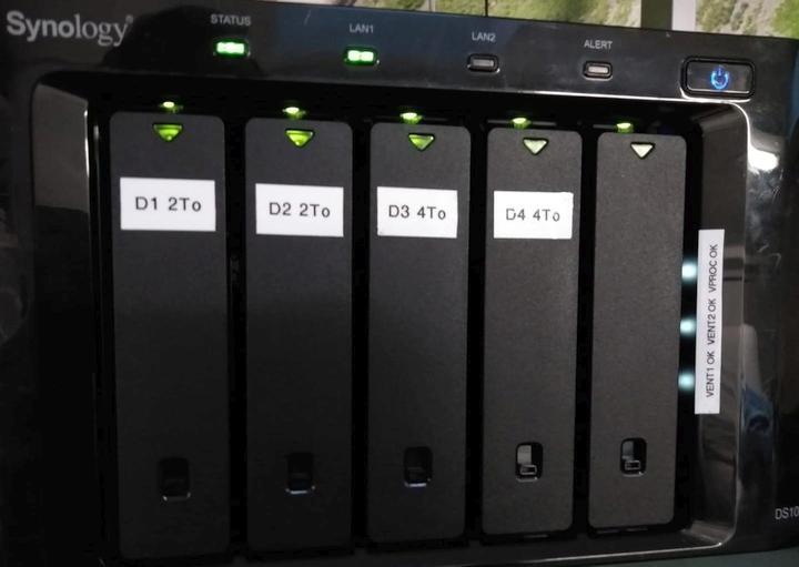

Le résultat:
Les 3 leds sont allumées et fixes donc tout va bien.
Elles s'éteignent ou clignotent très faiblement quand on empêche les ventilateurs de tourner.

Comme je l'ai expliqué plus haut, le premier montage fonctionne dans mon cas de façon théorique, car il transforme bien
le signal alternatif du tachymètre des ventilateurs Noctua en signal continu, soit à la masse (0V) quand le ventilateur tourne,
soit en +6V (ou autre valeur dépendant du circuit) quand il ne tourne pas, mais mon Ds1010+ un peu fatigué n'en tient pas compte.
Dans le cas d'un Syno détectant déjà l'arrêt avec son ancien ventilateur, la détection de non rotation devrait se faire et normalement se traduire par une alarme.
Ce sera à tester avant pour en être sûr, avant de se lancer dans la réalisation du circuit, par exemple en bloquant les ventilateurs avec un paille
jusqu'à apparition d'une alarme. Le nouveau ventilateur sans modification devrait aussi la déclencher. Si ce n'est pas le cas, ce montage n'aura pas trop d'intérêt.
J'avais utilisé un transistor (2S)C1815 de récupération mais le gain, la tension et la fréquence n'ayant pas d'importance, n'importe quel transistor NPN
de faible puissance ou n'importe quelles petites diodes devraient convenir.

Bonsoir !
J'ai mis un peu de temps mais j'ai fini l'installation sur mon DX5 et ça fonctionne  !
Avec le schéma de @jacaj, j'ai dessiné un PCB via KiCad et je l'ai commandé pour la fabrication.
voila le résultat (c'est ma première réalisation) :
Dans mon cas, le DX5 interprète bien le signal sur le fil jaune.
Je me suis juste fait une frayeur au lancement car la led clignotait mais en fait c'est juste le temps que le ventilateur se mette à la vitesse de croisière.
Fini les alarmes !
Merci beaucoup !
PS: Si ca intéresse je peux partager le pcb Kicad
Modifié par Marcellusio

Je tiens à ajouter des précisions :
- les pastilles du transistor sont trop petite (j'ai eu un peu de mal à le souder)
- j'ai 2 ventilateurs sur le DX5 donc j'ai 2 cartes
- les fils des connecteurs de ventilateurs sont en multibrin et ne se bloquaient pas sur les borniers. Du coup j'ai du faire une adaptation avec des fils monobrin.
- pour les dimensions du PCB, je pense que l'on peut faire plus petit mais je m'étais juste donné la limite de 20mm de large.
